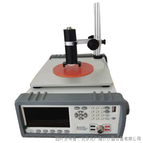

1.以下列出该类型测试仪的关键性能参数,这些参数定义了其技术能力和适用范围:
测量范围 :(30~5000)N (0.05~5.0MPa) ;1μΩ-20kΩ
分辨力 :0.1N
准确度 :±0.5%
压力传感器:美国CHCONTECH
电阻分辨率:1μΩ   、0.001mΩ
试验速度: (1-300) mm/min
样品尺寸:大于50mm
外形尺寸 :560×560×780mm
质量: 65kg
电源 :220V, 50Hz
六、 基础配置清单
一套完整的设备标准基础配置通常包括:主机、镀金电极、用于精确测量低电阻的专用测量仪、产品合格证、详细的使用说明书、设备保修卡以及电源线。此标准配置确保了用户开机即可进行基本功能的测试。
