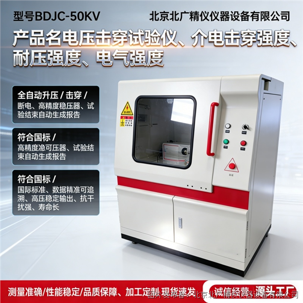

北广精仪仪器设备有限公司(专业的薄膜50点耐压测试仪生产商) 50点耐压试验仪电极的要求如下
关于薄膜50点击穿试验仪对电极的要求,这是一个非常专业且关键的问题。电极的规格和状态直接影响到电场分布,从而对击穿电压测试结果的准确性、重复性和可比性至关重要。
以下是薄膜击穿试验仪(特别是进行50点测试时)对电极系统的核心要求,综合了主流国际标准(如IEC60243-1,ASTMD149)的常见规定:
一、核心要求概述
1.材料:电极必须由导电性良好、耐腐蚀、不生锈的材料制成:
黄铜或不锈钢:机械强度好,易于加工。
有时会采用银或镀铬处理,以进一步提高表面光洁度和抗腐蚀能力。
2.表面光洁度:电极的工作表面必须高度光滑和平整。通常要求表面粗糙度Ra≤0.4μm(甚至更高要求Ra≤0.1μm)。任何微小的毛刺、划痕或凹陷都会导致电场局部集中,使击穿在非正常位置发生,导致测试值偏低且分散性大。
3.几何形状与尺寸:这是最关键的要求,根据不同的电极类型有明确规定。薄膜测试的是上电极-球状和下电极-板状的组合。
二、常用电极类型及具体要求
薄膜测试中最主流的电极系统是“球-板"电极系统。
1.球电极(UpperElectrode-上电极)
形状:标准的圆球体。
直径:最常见的是20mm±0.5mm或25mm±0.5mm。IEC60243-1标准中提供了多种选项(如6mm,8mm,10mm,15mm,20mm,25mm,30mm,40mm,50mm,75mm),但针对薄膜材料,20mm和25mm是泛使用的。
作用:球电极的曲率半径是固定的,确保了与样品接触点(理论上是一个点)的电场分布一致。其重量(重量)也作为施加在试样上的压力。
2.板电极(LowerElectrode-下电极)
形状:平整的圆形板或圆柱体。
直径:至少应比上电极(球)的直径大,以确保电场均匀穿过样品,避免边缘效应。通常要求板电极的直径不小于25mm,常见的是25mm或更大(如50mm或75mm)。
倒角:板电极的边缘必须加工成圆角倒角,以防止边缘电场畸变。倒角半径通常为3mm±0.5mm。
表面:必须与上电极一样,保持的光洁度和平整度。
3.其他电极类型(较少用于薄膜多点测试)
等直径圆柱电极:上下电极都是相同直径(例如25mm)的圆柱,端部边缘有倒角。这种电极对样品的平整度和电极的平行度要求,否则容易产生
不均匀电场。
锥形电极:适用于特定标准,在薄膜测试中不常见。
三、针对“50点试验"的特殊要求
“50点测试法"或“阶梯测试法"是为了高效地统计一批薄膜材料的击穿电压分布情况,对电极的一致性和耐久性提出了更高要求。
1.一致性:50个点是在同一片样品或同批样品的多个样品上测试的。因此,每个测试点之间,电极的状态必须相同。任何微小的变化(如磨损、沾染)都会引入误差,导致数据分散性变大。
2.清洁与维护:
每次测试前和后,都必须用合适的溶剂(如异丙醇、乙醇)和无绒布(如麂皮布)仔细清洁电极表面,去除上次击穿产生的碳化物、金属溅射物和灰尘。
定期检查电极表面是否有磨损、氧化或损伤。一旦发现任何不符合光洁度要求的情况,应立即更换或重新抛光电极。
3.对齐与平行度:上下电极的轴线必须严格对齐,并且保持平行。在“球-板"系统中,要确保球电极能够自由摆动,使其与下电极表面自然贴合,保证接触点受力均匀。
四、标准参考总结表
参数|要求(以最常见规格为例)|说明|
电极系统球-板电极,对试样厚度变化不敏感,电场分布较合理|
上电极(球)|直径20mm或25mm|公差通常为±0.5mm|
下电极(板)|直径≥25mm(如25mm,50mm)|必须大于上电极直径|
边缘倒角|半径3mm±0.5mm(板电极)|防止边缘放电|
表面光洁度|Ra≤0.4μm(推荐Ra≤0.1μm)|关键指标,直接影响数据准确性|
电极材料|黄铜、不锈钢(镀铬)|导电性好,坚硬,耐腐蚀|
压力|球电极自重(约50gfor25mm球)或规定接触力|标准通常有规定,避免过大压力压薄试样|
五、重要建议
1.首要遵循标准:您的测试必须首先遵循您所执行的具体产品标准或测试方法标准(如GB/T,IEC,ASTM等)。标准中对电极有和明确的规定。
2.咨询设备供应商:购买设备时,向供应商明确您的测试材料(薄膜厚度、类型)和遵循的标准,确保他们提供的电极系统符合要求。
3.建立维护规程:将电极的清洁和检查作为标准操作流程(SOP)的一部分,确保测试结果的长期可靠性和可比性。
总之,对于薄膜50点击穿试验,使用光洁度高、尺寸精确、维护良好的“球-板"电极系统(如20mm/25mm球对25mm/50mm板)是获得准确、可重复数据的关键前提。
