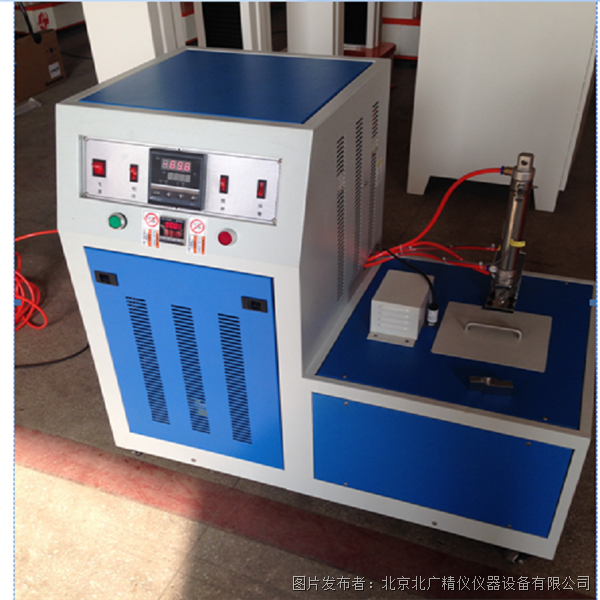

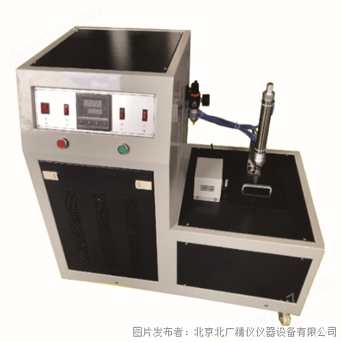

一、设备概述与标准符合性
本试验机,型号常标注为BWD-C,是一款专门用于测定橡胶、塑料及其他弹性材料在规定条件下受冲击出现破坏时的最高温度,即脆性温度的专业装置。该设备的研制与生产严格遵循多项基础性国家标准。其核心设计依据包括但不限于GB1682国家标准,同时,其技术指标全面满足如HG 2-162-1965《塑料低温冲击压缩试验方法》以及GB5470-2008《塑料冲击脆化温度试验方法》等一系列规范的要求。对于橡胶行业,GB/T1628-2020标准无疑是核心参照,本试验机的设计充分兼容了该标准对试样处理、冷冻介质、冲击条件及结果判定的各项规定,确保测试数据的有效性与可比性。通过此类试验,可以对不同配方、不同工艺的硫化橡胶或塑料材料的低温性能做出客观的比较性鉴定,从而区分其优劣。
