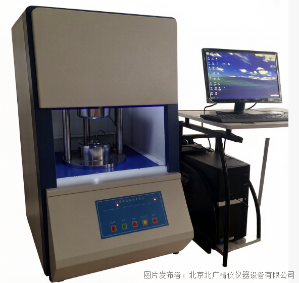

      在现代橡胶工业与高分子材料研究领域,生胶与混炼胶加工特性的量化评估是保障后续产品品质的核心环节。其中,粘度作为表征橡胶材料流动与变形阻力的关键指标,其准确测定对于优化配方设计、控制工艺条件、预测产品性能具有不可或缺的指导价值。GB/T1232橡胶电脑门尼粘度仪,正是依据国家标准GB/T1232《未硫化橡胶门尼粘度的测定》所设计制造的一种专门化实验仪器,其通过微机智能化控制,实现对橡胶材料门尼粘度、焦烧特性及硫化指数等多项参数的集成化测定与数据分析,成为连接原材料研究与规模化生产之间的重要桥梁。
一、 仪器核心功能与设计概述
GB/T1232橡胶电脑门尼粘度仪的核心使命,在于为橡胶工业及相关科研单位提供一套稳定、可靠且高效的实验解决方案。该仪器并非简单的数据读取设备,而是一个集成了精准温控、机械传动、实时传感与智能计算于一体的系统化平台。它的主要功能聚焦于几个方面:首先,是测定生胶或混炼胶的基础门尼粘度值,这反映了材料在特定条件下的粘性行为;其次,是评估胶料的焦烧时间,这对于预防加工过程中的早期硫化现象、保障生产安全与连续性至关重要;再者,是通过连续监测,计算出反映硫化速率的硫化指数,为硫化工艺的制定提供直接依据。
在设计理念上,该型号粘度仪强调自动化与用户友好性。其采用微机作为控制中枢,从测试启动、数据采集、过程监控到结果计算与输出,均可实现程序化运行,最大限度地减少了人工操作的干预与可能引入的误差。数据显示界面清晰直观,操作人员能够实时观察测试曲线与关键参数的变化。仪器具备自动校准功能,确保了长期使用过程中测量基准的稳定性,维护了数据的历史可比性与权威性。控温系统采用了高性能的进口智能数字式温控仪表,这种设计使得温度参数的调整与设定流程简便直观,同时提供了宽广的控温范围,能够适应不同类型橡胶材料的测试条件要求。微机系统核心采用高品质进口芯片,这为整个仪器在长时间连续运行下的可靠性与稳定性奠定了硬件基础。在数据后处理方面,仪器配套的软件能够将全部测试数据自动进行绘图分析与计算,并直接连接打印设备生成规范的测试报告,实现了从实验到文档的一体化输出。
二、 详尽性能参数解析
性能参数是衡量仪器技术水准与适用范围的直接标尺。GB/T1232橡胶电脑门尼粘度仪的各项技术指标,均围绕精准、稳定、宽适的核心目标进行设计。以下是该仪器关键性能参数的详细陈列,这些参数共同定义了它的工作能力边界。
电源:常规交流电源
外型尺寸:540 * 660 * 1100毫米
重量:210千克
转子转速:2±0.02转每分钟
门尼值测量准确度:±0.001个门尼值
温度调节范围:室温至200摄氏度
模腔温度波动:±0.5摄氏度
门尼值测量范围:满量程200个门尼值
门尼值分辨率:0.001个门尼值
对这些参数进行解读:转子转速的极高精度控制(±0.02r/min)是获得重复性良好的粘度数据的前提;门尼值测量准确度达到±0.001,分辨率同样为0.001,这意味着仪器能够敏锐区分材料间极其微小的粘度差异;从室温至200摄氏度的宽域温度调节能力,配合模腔±0.5摄氏度的低波动性,确保了测试条件在空间与时间上的一致性,这对于获得可比性数据尤为关键;满量程200个门尼值的测量范围,覆盖了从极软到极硬各类橡胶材料的测试需求。需要指出,仪器参数可能会因技术迭代而优化,具体应以实物为准。
三、 标准符合性与方法学基础
GB/T1232橡胶电脑门尼粘度仪之所以能够在行业内获得认可,其根本在于对国内外权威方法标准的严格遵循。它的设计与校准完全符合中华人民共和国国家标准GB/T1232《未硫化橡胶门尼粘度的测定》以及GB/T1233《橡胶胶料初期硫化特性的测定门尼粘度计法》所规定的全部技术要求。这不仅意味着仪器本身的机械、温度、测量精度等硬件指标达标,更意味着其测试流程、数据处理方式与国际主流规范接轨。
此外,该仪器同样满足国际标准化组织(ISO)的相关标准,即ISO 289(对应门尼粘度测定)和ISO 667等标准的要求。这种对国标与ISO标准的双重符合,赋予了测试数据更强的通用性与说服力。使用符合GB/T1232等标准的电脑门尼粘度仪,意味着实验室产生的数据可以在供应链上下游、不同研究机构之间,乃至在国际技术交流中,享有共同的技术语言基础,避免了因测试方法不统一导致的数据壁垒。它为橡胶产品的质量控制、新品研发、来料检验提供了标准化的测试工具,是实验室能力建设与认证中的重要一环。
四、 在橡胶工业链条中的具体应用场景
GB/T1232橡胶电脑门尼粘度仪的应用贯穿于橡胶工业从研发到生产的全链条。在研发实验室中,化学工程师与材料科学家利用它来筛选和评估不同种类生胶(如天然橡胶、丁苯橡胶、顺丁橡胶等)的基本加工性能,研究填充油、补强填料(如炭黑、白炭黑)、硫化体系、防老剂等各类配合剂对胶料粘度和焦烧特性的影响规律。通过系统测试,可以优化配方,在确保最终物理性能的同时,改善胶料的混炼、挤出、压延、成型等加工工艺性能。
在质量控制部门,该仪器是进厂原材料检验和出厂产品批次一致性控制的关键设备。对每批购入的生胶或关键混炼胶进行门尼粘度测试,可以快速判断其与标准样品的偏差,防止因原材料波动导致的生产异常。对生产过程中的胶料进行定期抽检,监控其粘度和焦烧时间的变化,能够及时发现并追溯混炼工艺(如温度、时间、加料顺序)可能出现的偏差,起到预警作用。在轮胎、胶管、密封制品、鞋材等各类橡胶制品工厂,它帮助工艺工程师确定最佳的预热、成型和硫化起始条件,特别是在多组分复合或注射成型工艺中,不同部件胶料的粘度匹配与硫化速率协调是成败的关键,门尼粘度仪提供的数据是不可或缺的决策支持。
五、 技术优势与系统集成特点
相较于传统或功能单一的测试设备,GB/T1232橡胶电脑门尼粘度仪的技术优势体现在其系统集成性与智能化水平。微机控制不仅实现了操作的自动化,更通过内置的数据处理算法,能够直接从测试曲线中自动判读并计算出诸如最小门尼值、焦烧时间(t5、t35等)、正硫化时间(t90)及硫化指数等一系列参数,大大提升了数据分析的效率和客观性,避免了人工读图可能带来的主观误差。自动绘图与报告生成功能,将实验人员从繁琐的数据记录、计算和图表绘制工作中解放出来,使其能更专注于结果分析与问题解决。
进口智能温控仪表的应用,保障了整个模腔温度场的高度均匀与稳定,这是获得准确、重复性好的粘度数据的物理基础。宽广的温控范围则赋予了仪器良好的物料适应性。从硬件可靠性到软件功能性,仪器的设计着眼于满足长期、高频次的工业级测试需求,确保在科研与生产现场都能稳定运行。其一体化的设计思路,将温控单元、传动单元、测量传感器、控制微机及软件系统整合为一个紧凑的整体,节省了实验室空间,简化了安装与维护流程。
六、 设备选型、使用与维护考量
在选择GB/T1232橡胶电脑门尼粘度仪时,用户需结合自身的实际测试需求进行综合考量。首要的是确认仪器性能参数,如温度范围、测量精度、转子规格等,是否完全覆盖待测材料的标准要求与应用场景。对标准符合性的验证至关重要,应确认仪器能够完全满足GB/T1232、ISO289等计划执行的标准。设备的可靠性、长期稳定性以及售后技术支持的能力,是保障仪器在全生命周期内持续发挥作用的关键,这包括零部件的供应、周期性的计量校准服务、软件升级以及故障响应速度等。
在日常使用中,规范的操作是获得可靠数据的保证。这包括正确的样品制备(如裁样形状、重量)、装样程序、测试参数的规范设置(温度、预热时间、测试时间等)。定期的维护保养必不可少,如模腔与转子的清洁,防止残余胶料影响后续测试;对旋转密封部件的检查;按照计划对温度传感器、扭矩测量系统进行校准验证。良好的使用与维护习惯,能显著延长仪器寿命,维持其最佳性能状态。虽然仪器自动化程度高,但操作人员仍需经过培训,深入理解测试原理、标准方法与仪器操作规程,才能正确解读数据,并对异常结果做出合理判断。
七、 技术发展脉络与相关仪器关联
门尼粘度测试技术自诞生以来,其核心原理——测量转子在充满胶料的密闭模腔中旋转所受的阻力——保持稳定,但实现这一原理的技术手段不断演进。从最初纯机械指针读数、手动控制,发展到电子显示、半自动控温,再到当前以GB/T1232橡胶电脑门尼粘度仪为代表的微机控制、全自动数据处理的智能化阶段,其测量精度、效率、重复性与数据管理能力得到了质的提升。它与硫化仪、流变仪等橡胶测试设备共同构成了橡胶加工性能分析的完整图谱。门尼粘度仪更侧重于表征胶料在低剪切、较低温度下的粘性行为及初期硫化特性,而硫化仪(如圆盘振荡硫化仪)则能在更接近实际硫化的条件下,完整描绘硫化全过程曲线,两者功能互补,常配合使用。无转子流变仪则提供了另一种测试几何结构下的流变信息。理解这些仪器之间的关联与差异,有助于用户根据具体测试目的,合理选择并组合使用设备,从而对橡胶材料的加工与硫化行为进行全面、深入的评估。
八、 生产商综合服务能力
作为该仪器的生产方,北广仪器在行业内积累了深厚的实践经验与技术底蕴。公司注重技术研发与产品创新,其综合实力体现在从研发设计、精密制造到全面质量控制的完整产业链条。为了响应市场的多样化与快速发展需求,北广仪器致力于构建从产品生产、销售到专业技术服务的一站式服务体系,该模式得到了众多合作厂商的认可,其产品在市场上拥有良好的接受度与覆盖面,销售网络遍布全国。公司的发展历程体现了高效的组织与执行能力,能够快速完成从市场洞察、产品开发到规模供应的过程。面对持续增长的实验仪器市场需求,公司的产品已成功推广至全国各地用户。
与此同时,北广仪器深知产研结合的重要性,积极与包括中科院自动化研究所、国防科技大学在内的国内多所知名科研院所建立并保持着紧密的合作伙伴关系。这种合作不仅促进了前沿测试技术与工程实践的结合,也使得公司能够为包括国防军工、航天科技企业及其重点实验室在内的特殊需求客户,定制开发了大量符合严格要求的专用测试仪器,无论是标准型号还是非标定制产品,均能满足特定场景下的复杂测试任务,展现了强大的技术适配与解决方案提供能力。这从侧面印证了其产品核心技术的扎实与可扩展性。
结语
总而言之,GB/T1232橡胶电脑门尼粘度仪作为符合国家与国际标准的现代化智能测试设备,凭借其高精度的测量能力、宽泛的工艺适应性、高度的自动化与智能化水平,已经成为橡胶工业研发、质检与工艺控制环节中一项基础而关键的工具。它通过对门尼粘度、焦烧及硫化指数等核心参数的精准把握,为橡胶材料的配方开发、工艺优化、质量稳定与标准化生产提供了坚实的数据支撑。随着橡胶材料向高性能化、复合化方向发展,以及对生产过程控制精细化要求的不断提高,此类智能化、高精度的测试仪器将继续发挥其不可替代的作用,推动整个行业的技术进步与品质提升。用户在选用时,应重点关注其性能参数对自身需求的匹配度、标准符合性以及供应商的持续技术支持能力,以确保设备能够长期、稳定、有效地服务于科研与生产实践。
