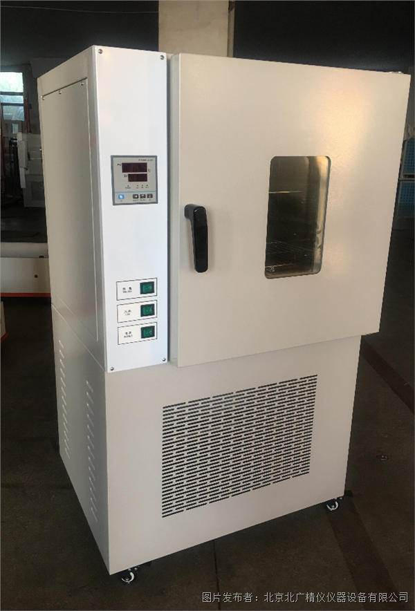

  橡胶热老化试验箱BG-400A是一种专门设计用于模拟加速热老化环境的实验设备。它在材料科学研究、产品质量控制及寿命预测领域中扮演着关键角色。通过提供可控的、持续的恒定高温环境,该设备能够促使橡胶、塑料、粘合剂、涂料及其他高分子材料在较短时间内呈现出在自然长期使用后可能发生的物理与化学性质变化,从而为材料的配方改进、工艺优化及耐久性评估提供至关重要的实验数据。
一、设备核心设计结构与技术原理‌
橡胶热老化试验箱BG-400A是在成熟的系列产品基础上优化升级的型号,其设计理念聚焦于能源效率、操作便利性与结果的可靠性。
箱体结构‌:设备外壳采用优质钢板经焊接工艺成型,表面经过专业的烘漆处理,具备良好的机械强度和防腐蚀性能。内胆(工作室)可根据用户需求选用喷涂耐温银粉漆的钢板或不锈钢材料制成,确保在长期高温环境下保持稳定且易于清洁。箱体前部配备双层钢化玻璃观察窗,便于实验人员在无需开启箱门的情况下实时观察箱内样品状态,既保证了安全,又避免了因频繁开门导致的温度波动。箱门与工作室连接处嵌有耐高温的石棉绳密封条,有效确保了工作室的密闭性,是实现温度均匀性和稳定性的基础保障。
加热与循环系统‌:该系统由高性能离心风机、镍铬合金电加热器、经过空气动力学优化的风道以及高精度智能控温仪协同构成。其工作原理是:当设备启动时,风机同步运转,驱动箱内空气形成水平或垂直方向的强制循环气流。气流经过位于工作室后侧或底部的电加热器时被迅速加热,然后均匀地吹过放置样品的区域,带走样品表面的细微气膜,实现对样品的均匀加热。随后,温度略有降低的气流再次被吸入风机端,进入下一个加热循环。这种动态循环方式能显著减少工作室内的温度梯度,确保所有样品处于几乎一致的热环境中,这是获得可比性、重复性试验结果的关键。
控制系统‌:操作面板集中布置于箱体前部左侧,符合人机工程学。核心控温仪表采用智能数显温控仪,它不仅实时高精度显示工作室内的实际温度,还具备用户友好的温度设定界面。该仪表控温精度高,内置的超温保护功能为设备和样品提供了额外的安全屏障。同时,其附带的定时功能允许用户预设试验总时长,时间到达后设备可自动停止加热或发出警报,实现了自动化管理。所有操作按键和指示标识均清晰明了。
