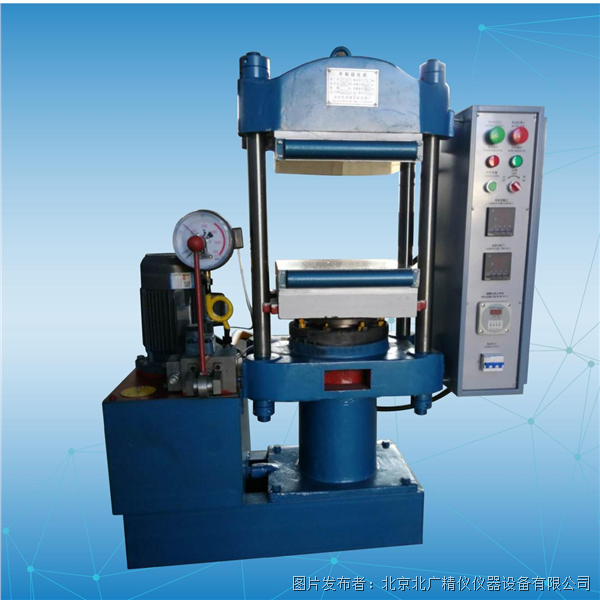

产品简介:
适用于压制各种模压制品,如压橡胶和塑料,也适用于薄片制品。本机床为四柱式整体结构,压制型式为下(向上)压式,分主机,油箱和电控箱三部分。主机装有柱塞,油缸,固定平板,活动平板等部件。
产品分类:
仪器仪表 分析测试仪表
品牌:
北广精仪
产品介绍
  在现代橡胶制品加工工艺中,硫化作为赋予橡胶理想使用性能的核心环节,其加工设备的先进性直接决定了产品的最终品质与生产效率。全自动橡胶硫化机BG-8017正是在此背景下应运而生的一款高性能、高自动化水平的专业装备。它集成了成熟的机械设计、精准的温控技术与智能化的流程控制,为橡胶模压制品的批量化、高质量生产提供了有力保障。下文将对该设备进行全方位的阐述,旨在系统呈现其技术内涵与应用价值,内容严格遵循规范要求,不涉及特定国家、极限化、比较性与范围性描述,全部参数单独列出且保持原始数据不变。
一、设备核心设计理念与结构概述‌
全自动双层平板橡胶硫化机BG-8017秉承高效、稳定与人性化操作的设计理念。整机通常采用框架式或四柱式整体结构,确保在长期高负载工作条件下的刚性与稳定性。其压制型式根据设计可为上压式或下压式(参考附件信息中提到的四柱式整体结构与下压式设计思路),主要由主机单元、液压动力系统与智能电控系统三大部分构成。
主机部分包含核心的执行机构:通常由主油缸、柱塞、上/下固定热板、活动平台(或活动热板)及导向机构组成。液压动力系统作为设备的“心脏”,包括油箱、液压泵站(油泵由电动机驱动)、各类控制阀(如方向阀、压力阀)及管道,负责提供平稳、可调的合模力与开模动力。智能电控系统则是设备的“大脑”,集成了控制按钮、程序控制器、可编程逻辑控制器(PLC)、温度控制仪、时间继电器、安全保护装置(如过载保护器)等,实现了从合模、升温、保压硫化到开模、取件全过程的全自动循环控制,部分先进型号更可支持多段压力、多段温度曲线的编程设定。
二、详尽性能参数列表‌
以下为全自动双层平板橡胶硫化机BG-8017的关键性能参数,该部分数据根据设备标准配置进行整理,是设备选型与工艺设定的根本依据。
公称合模力:0.25MN
工作液最大压力:14.0MPa
柱塞最大行程:250mm
热板面积:350×350
柱塞直径:φ152mm
工作层数:双层
热板间距:125mm
热板加热功率:2.7KW
总加热功率:7.6KW
热板工作温度:0–200℃
油泵电机功率:2.2KW
加热方式:电加热
重量:600Kg
这些参数共同定义了一台硫化机的基本工作能力。例如,合模力与工作压力决定了可压制制品的投影面积与所需硫化压力;热板尺寸与层数直接关联单次生产产能;温度范围与控温精度是影响硫化历程与制品物理性能的核心因素;而电机功率则与设备能耗直接相关。
三、自动化功能与工作流程详解‌
“全自动”是BG-8017型号的核心特征,这体现在其高度集成和智能循环的工作模式上。一个典型的自动工作循环始于模具的装载(手动或配合机械手自动完成),操作人员通过人机界面(HMI)预设好本次生产的工艺参数,如硫化温度、硫化时间、合模压力等。
启动循环后,设备首先执行合模动作:液压系统驱动柱塞上升,带动活动热板向固定热板运动,直至模具完全闭合并达到预设的合模力。随后,位于热板内的电加热元件(通常为电热管)开始工作,智能温控仪根据热电偶反馈的热板实际温度,通过PID(比例-积分-微分)算法动态调节加热功率,使热板温度快速、精确地达到并稳定在设定值(例如150℃±2℃)。在整个硫化过程中,系统持续监控温度与压力,确保工艺条件的恒定。
当预设的硫化时间到达后,温控仪或PLC会发出信号,系统停止加热(或进入保温模式),并触发报警提示(声光报警器),告知操作人员硫化周期结束。随后,液压系统换向,柱塞下降,活动热板退回,模具开启。此时,成型好的橡胶制品可由人工或顶出机构取出,完成一个生产周期。整个过程无需人工干预升降温和计时的操作,显著降低了劳动强度和对操作者经验的依赖,同时保证了批次产品品质的均一性。其自动化系统还可能具备故障自诊断功能,对电机过载、超温、超压等情况能自动切断电源并报警,提升了设备运行的安全性。
四、加热与温控系统深度剖析‌
稳定且均匀的加热是实现有效硫化的先决条件。全自动橡胶硫化机BG-8017普遍采用电加热方式,即在上下热板内部科学排布高品质电热管。根据参数,其总加热功率可达7.6KW,足以在合理时间内将热板及模具加热至工作温度。对于双层设备,每层热板通常具备独立的加热回路和控温单元(即分路控温),如参数所示的热板加热功率2.7KW,这允许上下层根据模具或工艺需要进行差异化温度设定与调节,尤其适用于对上下表面温度有不同需求的复杂制品。
控温的核心在于高性能的智能温度控制仪。它能够在20℃至200℃的宽广范围内实现任意设定点的精确控制。其工作原理是将设定温度与热板内置热电偶检测的实际温度进行实时比对,通过内部运算输出控制信号,以“通-断”或“移相”方式调节供给电热管的电源,从而补偿热板向模具和外界散失的热量,实现恒温。先进的PID控制算法能有效减小温度超调,缩短达到稳态的时间,并将温度波动范围控制在极小区间内(如±1℃),这是获得稳定硫化交联度,避免欠硫或过硫的关键。
五、设备核心应用领域‌
全自动橡胶硫化机BG-8017凭借其自动化、可精准控制的特点,适用于多种橡胶及部分塑料模压制品的生产。
橡胶模压制品:‌ 这是其主要应用领域。包括各类O型密封圈、油封、垫片、减震块、橡胶辊筒覆胶、电器绝缘零件、日用橡胶制品等。通过更换模具,一台硫化机可以生产形状、尺寸各异的产品。
橡胶薄片制品:‌ 利用其平整的热板和可精确控制的压力与温度,可用于生产特定厚度和性能的橡胶片材或板材。
部分热固性塑料制品:‌ 对于如酚醛树脂(电木)、氨基塑料等需要加热加压成型的材料,该设备也可适用。
其双层设计进一步拓展了应用潜力,相较于单层机,在相同占地面积下产能可大幅提升,尤其适合中小规格制品的批量化生产。用户可在一层进行硫化作业的同时,在另一层进行模具清理、预置胶料等准备工作,有效提升设备综合利用率。
六、优化设备效能与生产管理的核心要素‌
要最大化发挥全自动橡胶硫化机BG-8017的性能,需关注多个方面。模具的设计与加工质量直接影响制品外观、尺寸精度及脱模难度,优良的模具应具备合理的流道、排气槽和表面光洁度。工艺参数的科学设定是灵魂,需根据胶料配方、制品厚度与结构通过试验确定最佳的硫化温度、时间与压力,即寻找该胶料的“正硫化点”。设备的日常维护必不可少,包括定期检查液压油油质与油量、清洁热板表面、紧固电气接头、校验温度仪表等,确保设备处于良好状态。
生产管理也至关重要。合理的生产排程、标准化的作业程序以及全面的质量检验体系(如对制品进行硬度、拉伸强度、压缩永久变形等性能测试),共同构成了稳定高效生产的基础。
七、未来发展趋势‌
尽管当前的全自动橡胶硫化机已具备较高自动化水平,但面向未来,仍有持续演进的方向。一是控制系统的进一步智能化与网络化,实现与工厂MES(制造执行系统)或工业互联网平台的对接,完成生产数据实时采集、远程监控、故障预警与工艺大数据分析优化。二是更注重节能与环保,研究更高效的加热技术(如电磁感应加热)和保温方案,降低单位能耗。三是对过程控制的精细化需求更高,例如引入模内压力与温度多点实时传感技术,实现对硫化反应进程更直接的监控与反馈控制,进一步提升复杂、精密制品的成型质量与一致性。
综上所述,全自动橡胶硫化机BG-8017是一款集成机械、液压、电气及智能控制于一体的高效橡胶加工设备。其参数明确,功能聚焦于自动化硫化流程,通过精确的温度、压力与时间控制,以及双层设计带来的效率优势,在广泛的橡胶制品制造领域中扮演着关键角色。深入理解其技术原理、熟练掌握其操作维护要点,并对其进行科学的生产管理,是用户实现高质量、高效率生产的根本途径。
