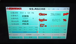

操作简单,仪器配备了全触摸液晶显示屏,全触摸操作界面,每过程都非常清晰明了,操作人员不需要额外的专业培训就能使用。轻轻点击一下就能完成整个过程的测量,是目前非常理想的智能型介损测量设备。

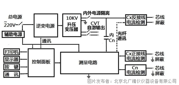

三、BQS-37a薄膜介电常数测定仪工作原理
在交流电压作用下,电介质要消耗部分电能,这部分电能将转变为热能产生损耗。这种能量损耗叫做电介质的损耗。当电介质上施加交流电压时,电介质中的电压和电流间成在相角差ψ,ψ的余角δ称为介质损耗角,δ的正切tgδ称为介质损耗角正切。tgδ值是用来衡量电介质损耗的参数。仪器测量线路包括一标准回路(Cn)和一被试回路(Cx),如图2—1所示。标准回路由内置高稳定度标准电容器与测量线路组成,被试回路由被试品和测量线路组成。测量线路由取样电阻与前置放大器和A/D转换器组成。通过测量电路分别测得标准回路电流与被试回路电流幅值及其相位差,再由数字信号处理器运用数字化实时采集方法,通过矢量运算得出试品的电容值和介质损耗正切值。仪器内部已经采用了抗干扰措施,保证在外电场干扰下准确测量。

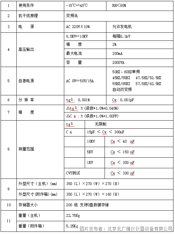

四、BQS-37a薄膜介电常数测定仪主要技术参数

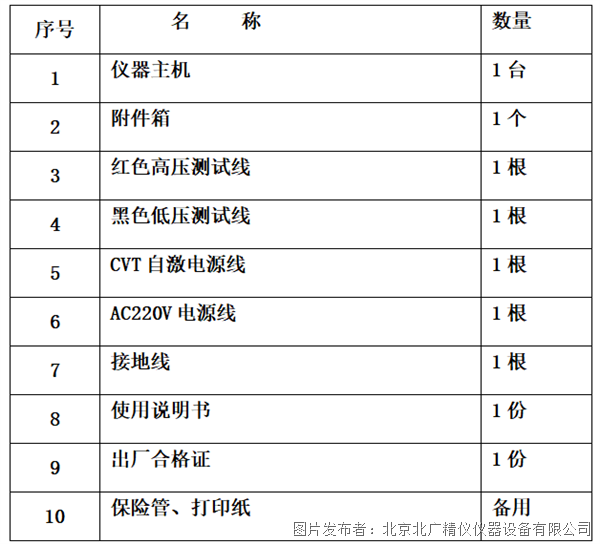

附录A:随机配件
注  意:具体随机配件视出货型号的差异可能有所不同。
