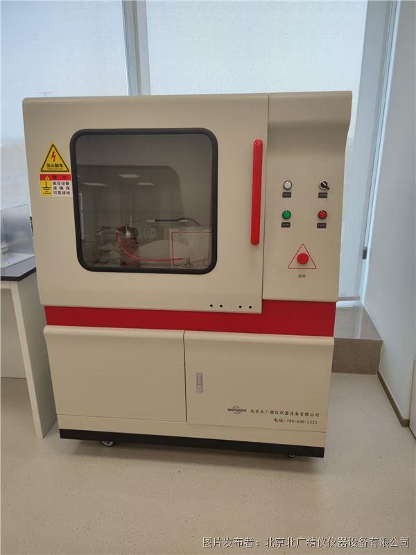

产品简介:
薄膜50点介电强度试验仪专为薄膜类绝缘材料设计,采用 50点阵列电极同步测试,可精准检测击穿电压、介电强度及耐电压性能,全面评估绝缘均匀性与电弱点分布,是新能源、电子电气、新材料研发与质控的关键设备。

整体结构包含主机系统、高压发生系统、电极系统、控制系统、数据采集系统、安全保护系统等多个部分,各系统协同工作完成薄膜试样的介电强度测试。主机系统作为设备的核心载体,集成了控制模块、显示模块、操作模块,为设备运行提供基础支撑。高压发生系统负责输出稳定的试验电压,满足不同试验项目的电压需求。
电极系统采用 50 点阵列电极设计,多个电极点位均匀分布,可同时对薄膜试样的不同区域施加电压,实现多点同步测试。电极材质与表面工艺经过优化处理,保证导电性能稳定,与薄膜试样接触良好,减少试验误差。控制系统采用西门子 PLC 与计算机软件结合的方式,实现试验参数设置、流程控制、数据处理等功能,操作逻辑清晰,运行状态稳定。
数据采集系统实时采集试验过程中的电压、电流数据,通过高精度传感器与处理单元,保证数据采集的稳定性。安全保护系统集成了多重保护机制,涵盖过压、过流、漏电、短路、放电等多个方面,全程监控试验过程,出现异常立即启动保护,保障设备与操作人员安全
设备工作时,先将薄膜试样放置在电极平台上,关闭安全试验门,通过软件设置试验标准、电压参数、升压速率等信息,启动试验后,高压发生系统按照设定参数匀速升压,50 点阵列电极同步对试样施加电压。数据采集系统实时记录电压、电流变化,当试样出现击穿现象时,击穿判断系统快速识别,记录该点的击穿电压,同时启动保护与放电程序,完成单点击穿测试。设备自动完成 50 个点位的测试后,整理试验数据,生成试验曲线与报告,完成整个试验流程。
