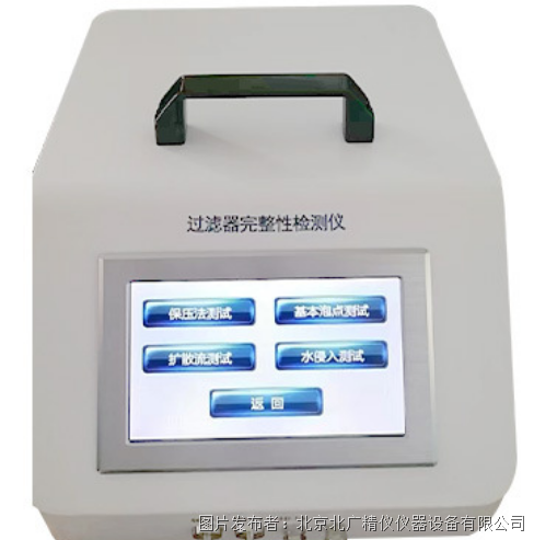

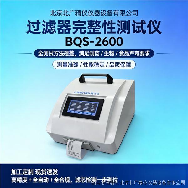

北京北广精仪仪器有限公司自主研发生产的BQS-2600过滤器完整性测试仪,正是上述核心测试原理的集大成者与高效实现平台。该产品融合了前沿的检测技术、智能化的控制方案与严格的法规遵从性设计,旨在为用户提供高精度、高效率、高可靠性的完整性测试解决方案。
BQS-2600产品概述
BQS-2600是一款功能全面的过滤器完整性测试设备,其设计满足药品生产质量管理规范(GMP)及相关行业标准的要求。该仪器能够支持包括手动泡点、基本泡点、增强泡点、保压测试(压力衰减)、扩散流测试、水侵入测试以及超滤膜包测试在内的所有主流完整性测试方法。其研发严格参照了行业规范,具备完善的仪器权限管理、操作审计追踪和数据电子签名功能,并可搭配专用的数据库专家管理系统,实现对测试数据的全面、规范、安全管理。
BQS-2600仪器核心特点详述
  1. 全功能测试平台:BQS-2600集成了当前业界关于过滤器完整性验证的所有标准测试方法,一台仪器即可应对从亲水膜到疏水膜,从囊式过滤器到大型多芯滤筒,从液体除菌过滤到气体过滤的各种测试需求,显著提升了设备的通用性与使用价值。

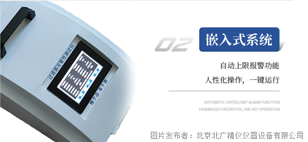

  2. 稳定高效的系统内核:仪器采用自主优化的Linux操作系统。Linux系统以其出色的稳定性、安全性和开源特性著称,为仪器的长期稳定运行和底层算法优化提供了坚实的基础平台,有效避免了通用操作系统可能存在的兼容性及稳定性风险。
  3. 智能算法与快速测试:通过对测试流程和压力控制算法的深度优化,BQS-2600在保证测试精度的前提下,显著缩短了从测试开始到生成结果的总耗时。优化的进气控制单元确保了压力施加的平稳与快速,使扩散流-压力曲线的采集更为准确高效。
  4. 人性化交互设计:配备10英寸高清晰度真彩色触摸显示屏,图形化操作界面直观友好。结合中英文双语界面,使得不同用户群体的操作人员均能快速上手。测试方案选择、参数设置、结果查看与报告打印等操作流程简洁明了。
  5. 完备的合规性设计
    • 权限与电子签名:支持多达1000个用户账号及四级权限管理。系统管理员可为不同角色(如操作员、工程师、QA审核员)分配定制化的操作权限,确保关键操作(如参数修改、结果放行)的受控。所有关键操作支持电子签名,符合GMP与FDA 21 CFR Part 11关于电子记录与电子签名的法规要求。
    • 审计追踪:内置详尽的审计追踪功能,自动、不可篡改地记录所有与测试、校准、配置更改相关的关键操作事件(如登录登出、测试开始/结束、参数修改、结果删除等),确保数据的完整性与可追溯性,审计日志可存储超过5年。
    • 数据完整性保障:支持通过USB接口导出数据,导出的内容不仅包括最终的测试报告,更包含完整的测试过程源数据(如原始压力-时间曲线、流量数据)以及仪器配置数据。这种“原始数据”级别的导出能力,为数据完整性和可能的审计检查提供了坚实支持。
  6. 强大的扩展与连接能力
    • 方案与接口:仪器可预存高达1000组测试方案,轻松管理不同产品、不同规格滤芯的测试参数。提供丰富的标准数据接口(RS232, USB),并可根据客户需求定制扩展多种工业总线接口(如Profibus, Modbus, 以太网等)和模拟量I/O端口,便于无缝集成到工厂的分布式控制系统制造执行系统中,实现全自动的在线灭菌与完整性测试流程。
    • 无线连接:支持无线通讯功能,增加设备部署的灵活性,便于在特定洁净区环境下的移动使用或数据无线传输。
  7. 坚固可靠的结构与工艺
    • 环境适应性:仪器结构经过优化设计,正面防护等级达到IP65,能够有效防止粉尘侵入和来自各方向低压水流的喷射,适应药品生产车间等复杂环境。气路连接采用快速接头(如可选Staubli接头),连接可靠,操作便捷,避免管路误接。
    • 长距离测试能力:得益于高精度传感器和先进的补偿算法,仪器的测试气路允许延长至100米,而不会对上游体积计算和最终测试结果产生可观察的影响。这使得BQS-2600能够轻松应对大型过滤系统或设备布局复杂的现场测试条件。
    • 内置打印:集成热敏打印机,打印过程无粉尘、无油墨污染风险,适用于洁净区域。热敏打印字迹在合适的保存条件下可保持清晰十年以上,满足记录长期保存的要求。
  8. 专业的支持与服务:北京北广精仪仪器有限公司拥有自主的研发与技术团队,不仅确保仪器的高质量与稳定供应,更能根据客户的特定应用场景和工艺流程,提供定制化的测试方案设计与技术支持。其丰富的现场经验,能够协助客户解决过滤系统配置、验证方案实施等实际问题。
  9. 认证与标准:本仪器已通过欧盟CE认证,标志着其设计符合欧盟相关的安全、健康与环保标准,具备进入国际市场的资质。
