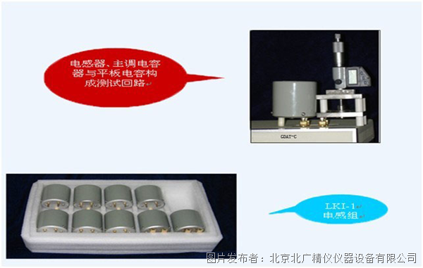

该仪器的核心测试原理为高频谐振法。其基本电路是由一个高频信号发生器、一个已知高品质因数的电感线圈(L)、一个标准可变空气电容器(C_s)和由被测材料构成的测试电容器(C_x)共同构成的串联或并联谐振回路。
当调节信号源的频率(f)或可变电容器的电容量(C_s),使LC回路发生电压谐振时,回路中的电流或电容器两端的电压达到最大值,此时的频率为谐振频率f0。品质因数Q值定义为谐振时回路中储存的能量与每个周期内消耗能量之比的2π倍,是衡量谐振回路选频特性与能量损耗的重要参数。
对于被测材料,将其制成特定形状(通常为平板状)置于测试电极之间,形成以该材料为介质的电容器C_x。通过测量在接入试样前后,为维持回路谐振状态,标准可变电容器的变化量,可以计算出试样的介电常数;通过测量接入试样前后,回路Q值的变化或谐振曲线的宽度,可以计算出试样的介质损耗角正切tanδ。

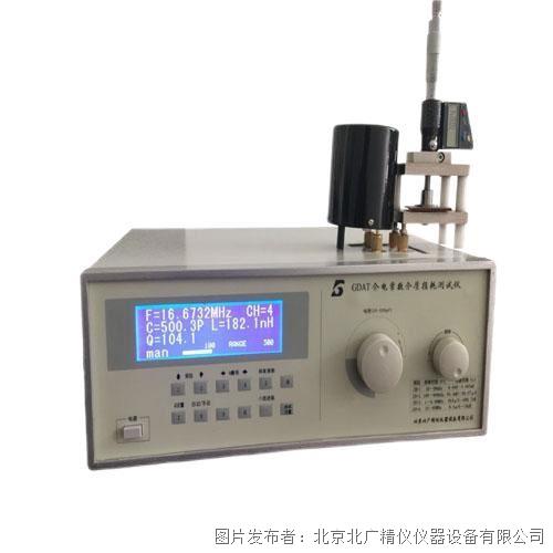

2.1 GDAT-A型高频Q表主机
主机是整个系统的大脑,负责信号发生、数据采集、处理和显示。其面板包含以下主要部分(依据文档2图示与描述):
  • 显示屏:用于实时显示当前工作频率、Q值、电感量、等效电容等参数。
  • 触摸控制按键:包括“频率搜索”、“频率暂停”、“频率加”、“频率减”、“电感切换+”、“电感切换-”等,提供直观的人机交互
  • 通道选择波段开关:位于左下方,通常有左、中、右三个档位,用于匹配不同的测试电感范围,确保仪器工作在最佳状态。
  • 辅助电容调节旋钮:位于右下方,顺时针旋转到头时辅助电容最小。用于在特定情况下微调谐振点,尤其在手动精细调谐时使用。

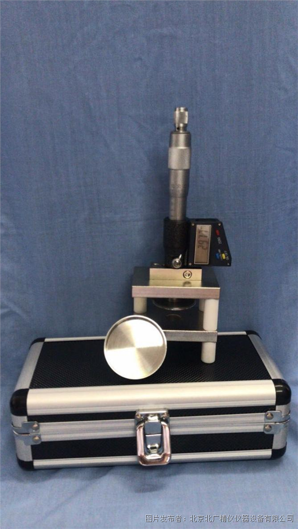

2.2 BH916型介电常数测试装置(测微电极夹具)
这是实现材料测试的关键机械部件,是一个高精度的测微装置,由两个核心的测微电容器并联构成:

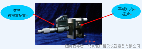

  • 平板电容器(测量电容)
    • 功能:用于夹持被测样品。其极片为平行板结构,极片直径通常有Φ50mm和Φ25.4mm两种可选,以适应不同尺寸的样品。
    • 调节机构:与一个高精度螺旋测微杆(千分尺)相连,用于精确调节两极片间的距离。极片平行度是保证测量准确度的关键,要求误差不超过0.02mm。通过读取测微杆的刻度值D,可以精确得到极片间距或样品厚度。
  • 圆筒电容器(线性可变微调电容)
    • 功能:这是一个线性度极高的可变空气电容器,主要用于在测量介质损耗时,通过改变其电容量来测量谐振曲线的宽度(带宽法)。
    • 结构:由两个同轴圆筒构成,通过另一个高精度的螺旋测微杆改变动筒与定筒之间的重叠长度,从而线性地改变电容量。其线性率是重要指标,通常为0.33 pF/mm ±0.05 pF/mm,即测微杆每移动1毫米,电容量变化约0.33皮法。其轴心同心度误差要求不超过0.1mm。
  • 连接与安装:该装置通过支撑板和底板固定,并配有标准间距(25mm±1mm)的插头,可直接与主机背板的相应插座连接,构成谐振回路的一部分。整个夹具的自身损耗(夹具损耗角正切值) 要求极低,在1MHz时应≤4×10⁻⁴,以确保对低损耗材料测量的准确性。

3.1 GDAT-A高频Q表主机技术指标
项目
参数指标
信号源类型
DDS数字合成信号
频率范围
10kHz - 70MHz / 10kHz - 100MHz / 100kHz - 160MHz (可选)
Q值测量范围
2 ~ 1023
Q值量程分档
30, 100, 300, 1000,自动换档或手动换档
电感测量范围
4.5nH - 10mH (160MHz型号: 1nH - 140mH)
电容直接测量范围
1pF ~ 460pF (160MHz型号: 1pF - 25uF)
主电容调节范围
30pF ~ 540pF (160MHz型号: 17pF - 240pF)
电容准确度
150pF以下±1.5pF;150pF以上±1%
频率指示误差
≤ 1×10⁻⁶ ±1个字
Q值合格指示预置功能
范围:5 ~ 1000
正常工作条件
环境温度:0°C ~ +40°C;相对湿度:<80%;电源:220V ±22V, 50Hz ±2.5Hz
其他
消耗功率:约25W;净重:约7kg;外形尺寸(LxWxH):380mm x 132mm x 280mm
3.2 BH916测试装置(测微电极夹具)性能参数
项目
参数指标
平板电容器极片尺寸
Φ50mm / Φ25.4mm (可选)
平板电容器极片间距调节
可调范围≥15mm,分辨率0.001mm (测微杆)
夹具插头间距
25mm ± 0.01mm
圆筒电容器线性率
0.33 pF/mm ± 0.05 pF/mm
圆筒电容器长度调节
范围≥0~20mm,分辨率0.001mm (测微杆)
夹具自身损耗角正切(tanδ)
≤ 4 × 10⁻⁴ (测试频率1MHz时)
关键机械精度
平板二极片平行度 ≤ 0.02mm;圆筒电容器轴心同心度误差 ≤ 0.1mm

  3. 仪器连接与开机:将BH916测试装置的插头牢固连接到GDAT-A主机对应的Q表插座上。根据预估的测试频率范围,选择合适的标准电感线圈,安装在主机指定的电感接线柱上。连接电源,预热仪器15-30分钟。
