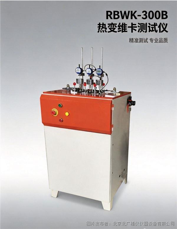

本文旨在系统性地介绍该测定仪的工作原理、核心性能参数、操作方法、应用范围及其在现代材料检测体系中的价值。我们将以一款型号为RBWK-300B的仪器作为技术蓝本,对其技术细节进行剖析,但不涉及任何商业推广信息,力求为从事相关工作的技术人员、研究人员和质量控制人员提供一份客观、详尽的参考资料。
一、 仪器概述与核心功能

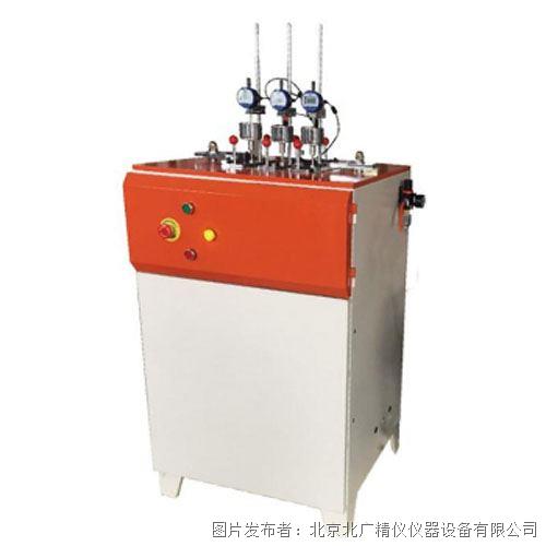

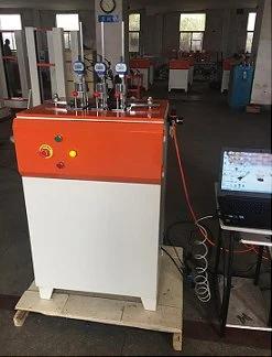

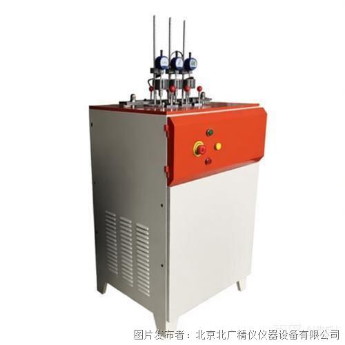

塑料检测 热变形维卡温度测定仪是一种集成化、标准化的实验室检测设备,主要用于在规定的升温速率和负载条件下,测定非晶态或低结晶度高分子材料的热变形温度和维卡软化点温度。这两种温度虽然定义和测试方法不同,但都表征了材料在受热和受力条件下,从刚性状态向粘弹态转变的温度区间,是衡量材料短期耐热性的实用尺度。
  • 热变形温度:指在特定的弯曲应力下,标准试样弯曲变形达到规定量时的温度。它反映了材料在一定载荷下抵抗热致变形的能力,尤其适用于评估结构材料(如塑料型材、零部件)在短期升温条件下的承载极限。
  • 维卡软化点温度:指在特定的负载和升温速率下,横截面积为1平方毫米的平头针刺入试样表面1毫米深度时的温度。它更侧重于表征材料表面的软化特性,对于片材、薄膜或软化行为明显的材料(如聚乙烯、聚丙烯等)的评价尤为重要。
塑料检测 热变形维卡温度测定仪通过一个精密的恒温油浴(通常使用甲基硅油作为加热介质)为试样提供均匀、可控的加热环境。通过高精度的温度控制系统,按照国际或国家标准规定的速率(如120°C/h或50°C/h)线性升温。同时,仪器通过机械加载系统对试样施加恒定载荷,并利用高分辨率的位移传感器(如光栅千分表)实时监测试样在热和力共同作用下的形变量。当形变量达到预设标准时(如热变形试验的挠度达到0.21mm或0.34mm,维卡试验的针入深度达到1mm),仪器记录下此刻的油浴温度,此温度即为所求的测试结果。
该仪器的主要特点包括:集热变形与维卡两种测试功能于一体,提高了设备的利用率和检测效率;采用数字化温控仪实现精准的程序升温;试样架通常具备自动升降功能,便于试样的安装与取出;一次试验可同时测试多个平行试样,提高了测试数据的统计代表性和工作效率;整体设计注重操作的便利性与结果的可靠性。
