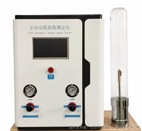

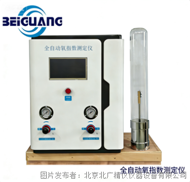

产品简介:
采用步进比例阀大大提高了流量的控制精度,采用闭环控制,测试当中氧浓度漂移程序自动调节回到目标值,避免了传统氧指数测定仪不能在测试当中调节氧浓度的弊端,大大提高了测试精度。

  1. 全彩触摸屏智能控制:仪器配备了直观的全彩触摸屏作为人机交互界面。操作人员无需再面对复杂的旋钮和仪表进行手动微调。在测试开始前,只需在触摸屏上直接输入或选择目标氧浓度数值,仪器内置的控制程序便会自动启动。程序将指挥气路系统精确调节氧气与氮气的混合比例,自动寻找到该氧浓度下的平衡点。当系统判定混合气体浓度已达到设定目标并处于稳定状态时,会发出清晰的提示音,告知操作者可以开始进行点火测试。这一设计免除了传统方法中依赖人工反复调节、观察流量计和计算氧浓度的全部麻烦,降低了操作门槛,提升了工作效率。
  2. 高精度闭环自动控制系统:这是JF-5型仪器的核心技术优势。系统采用高响应速度的步进电机驱动比例阀来控制气体流量。与传统的机械阀或普通电磁阀相比,步进比例阀具有更高的控制精度和更细微的调节能力,能够实现对气体流量的精密、无级调节。 更重要的是,该系统实现了完整的闭环控制。在测试进行的全过程中,高精度的进口氧传感器持续、实时地监测燃烧筒内的实际氧浓度,并将数据即时反馈给中央控制器。一旦控制器检测到实际氧浓度值因任何外部干扰(如气源入口压力的微小波动、环境温度变化等)而偏离了预设的目标值,它会立即计算出偏差量,并向步进比例阀发出补偿指令,自动调整气体混合比例,将氧浓度快速、准确地拉回并稳定在目标值上。 这一“监测-比较-调整”的闭环过程是全自动、实时进行的,有效克服了传统氧指数测定仪在测试期间无法自动修正氧浓度漂移的显著弊端。它确保了从试样点燃到燃烧判定的整个关键观测阶段,试样始终处于一个氧浓度恒定的标准环境中,这为获得高度可重复和精确的氧指数数据提供了根本性的技术保障。

  2. 氧浓度测量系统 氧传感器:采用进口高精度电化学氧传感器。 显示方式:数字直接显示百分比氧浓度,无需人工计算。 测量范围:0 ~ 100% 氧浓度。 数字分辨率:± 0.1%。 测量精度:0.1级。
  3. 气路控制系统 流量调节范围:0 ~ 20 升/分钟 (0 ~ 1200 升/小时)。 控制方式:基于步进比例阀的闭环自动调节。 输入气源压力要求:0.25 ~ 0.3 兆帕。 工作压力: 氮气工作压力:0.15 ~ 0.20 兆帕。 氧气工作压力:0.15 ~ 0.20 兆帕。 压力指示:配备压力表,精度2.5级,分辨率0.01兆帕。
  4. 燃烧系统与试样夹具 燃烧筒:石英玻璃材质,内径 ≥ 75 毫米。 燃烧筒内气体流速:40 毫米 ± 2 毫米/秒(在标准筒径和规定流量下)。 点火系统: 燃料:丙烷或丁烷。 点火嘴:金属管制成,末端喷嘴内径 Φ2 ± 1 毫米,可自由弯曲以插入燃烧筒点燃试样。 火焰长度:标准火焰长度 16 ± 4 毫米,并可在5毫米至60毫米范围内自由调节。 试样夹具: 自撑材料试样夹:能够牢固地固定在燃烧筒轴心位置,并垂直夹持住如塑料、板材等自身具有刚性的试样。 非自撑材料试样夹(选配):设计用于纺织品、薄膜等柔软不能自行支撑的材料。可将试样的两个垂直边同时固定在框架上,确保其在燃烧筒内处于规定的测试位置。
