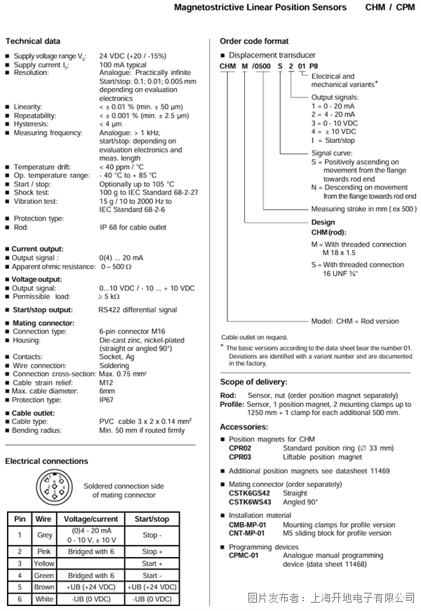

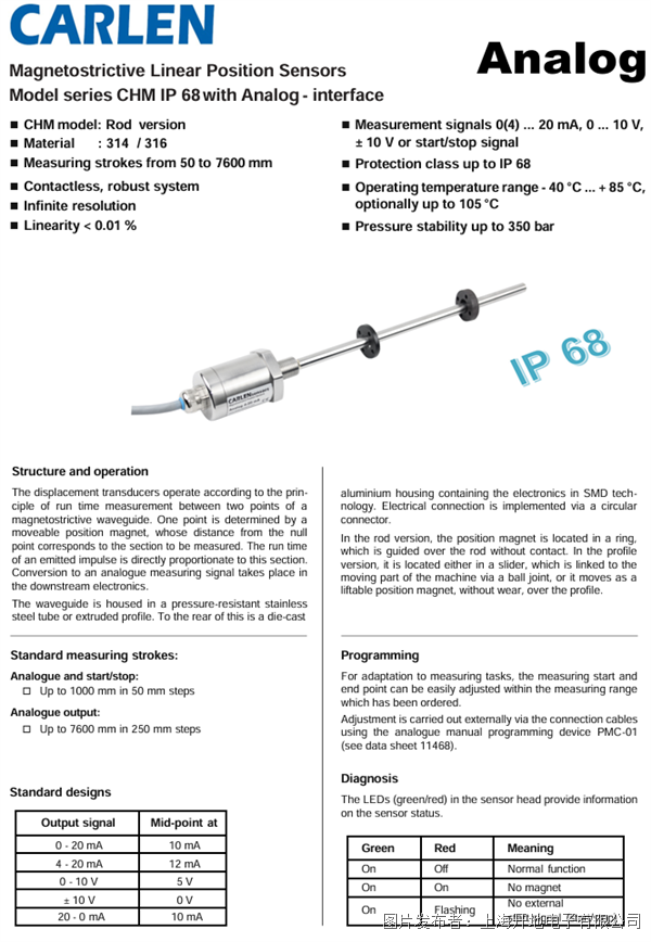

一、CARLEN 磁致伸缩位移传感器 CHM IP68 Analog系列产品的特点与优势:
       IP68 防护 + 模拟量输出 (4–20mA/0–10V) 的非接触绝对式位移传感器,适合户外、水下、潮湿 / 粉尘 / 高压清洗等恶劣工业环境,精度高、寿命长、断电不掉位置。
二、CARLEN 磁致伸缩位移传感器 CHM IP68 Analog系列参数:
       量程:50mm~7600mm(标准),最长 10m 可定制。
       精度:线性 ±0.01% FS;重复 ±0.001% FS;分辨率 1μm(16bit)。
       输出:4–20mA/0–20mA/0–10V/±10V/0.5–4.5V。
       供电:24VDC(10–32V 宽压)。
       温度:-40℃~+75℃(高温款 + 105℃)。
       耐压(内置油缸型):连续 35MPa,峰值 70MPa。

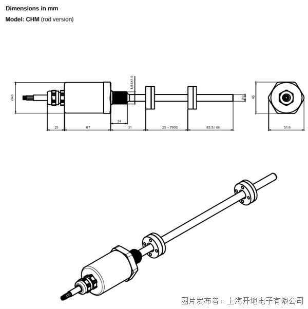

       结构:304/316L 不锈钢全密封焊接,M18×1.5 螺纹或法兰安装;M12/M16 防水接头或直出电缆
