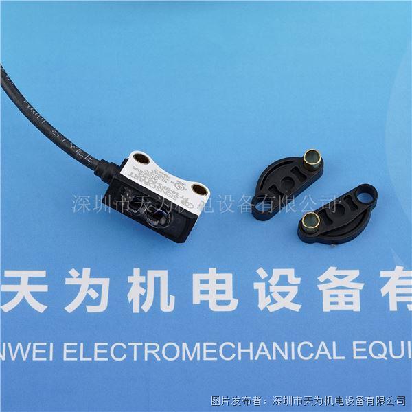

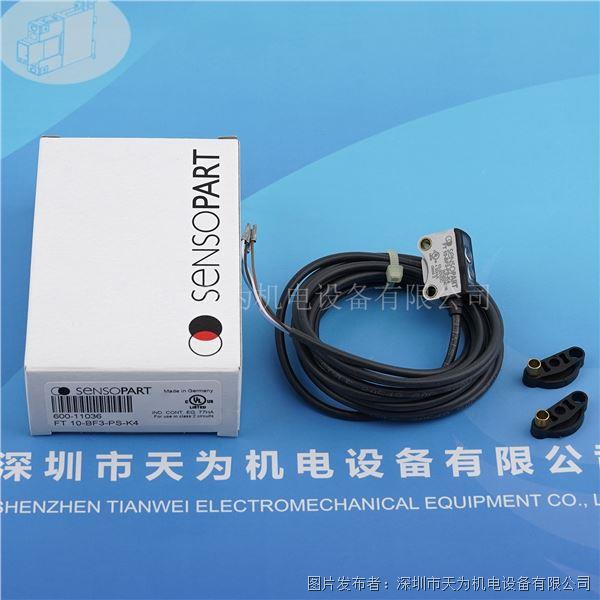

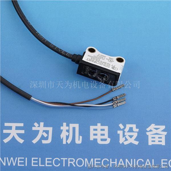

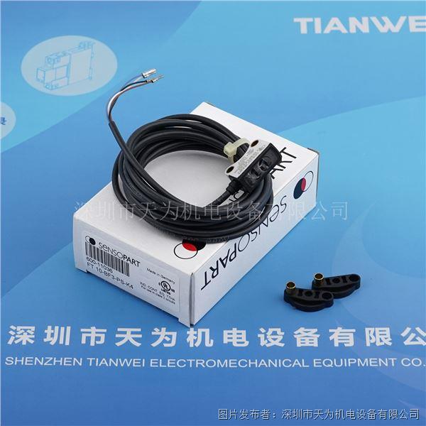

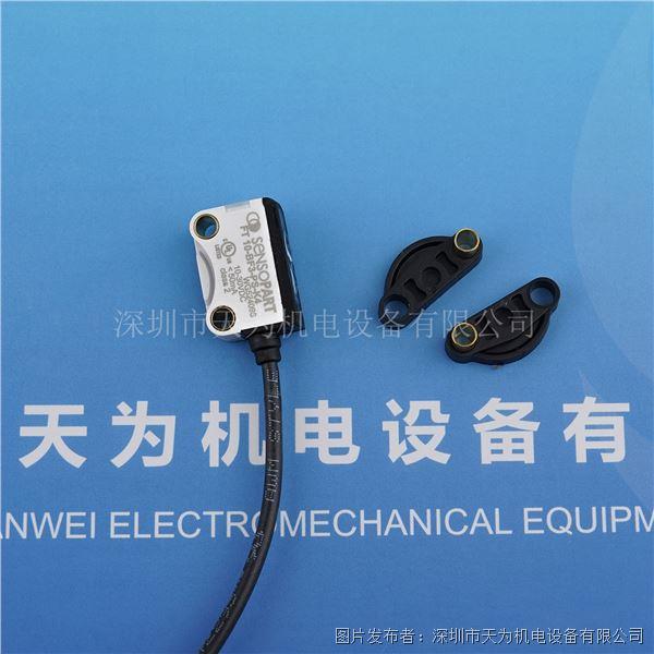

德国Sensopart森萨帕特cFT10-BF3-PS-K4
简短描述:
蓝光光电漫射传感器,带背景抑制,定焦
产品概述:
●采用蓝光技术和精确固定背景抑制的超微型传感器
●具有强吸光性和透明物体的可靠开关行为,例如每个工艺阶段的太阳能晶片
●即使在关键表面,也能在没有反射器的情况下可靠运行
●防篡改传感器设计-不可能错位
●通过创新的燕尾夹安装,安装和调整简单
产品规格:
传感器原理:带背景抑制的光电漫射传感器
系列:F10(21,1 x 14,6 x 8mm)
最小工作距离[mm]:2
最大工作距离[mm]:50
速度[Hz]:1000
调整:控制输入
光源:LED,蓝色
开关输出:PNP
温度范围[℃]:-20 ... +50
连接类型:电缆,4线,2米
防护等级:IP 67
