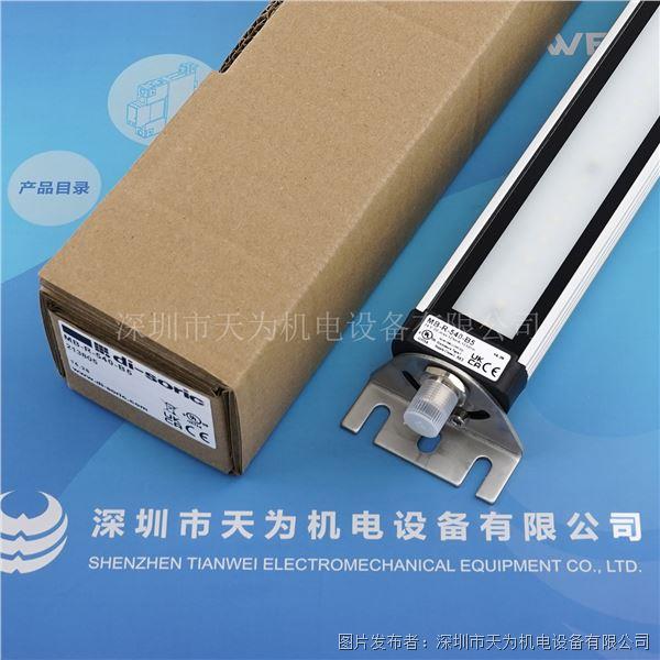

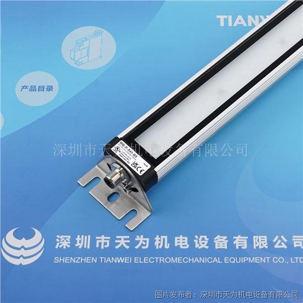

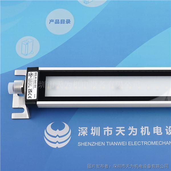

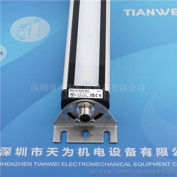

德国DI-SORIC德硕瑞机器光源MB-R-540-B5
产品概述:
•扩展温度范围 -20 .. +50 °C
•3 mm 安全玻璃,带蛋白石白色端部眩光
•M12 连接器,便于接线
•防护等级为 IP 67,适合工业应用
•均匀的光分布
•舒适的中性白光
产品规格:
工作电压:24 V DC (± 10%)
内部功耗:525 mA (24 V DC)
功率:12.5 W (24 V)
反极性保护:是
可级联:不可级联
发光面:500 x 23.5 mm
外壳材料:铝 (本色, 阳极氧化)
材料:安全钢化玻璃, 漫射 (漫射体)
重量:800 g
模型:机器照明,半圆形
使用寿命:> 50.000 h (L70/B10)
产品系列:MB-R
光源:LED
能效等级 (VO 2019/2015):F (A - G)
颜色:白色 (5 000 K)
发射角 FWHM:102° (典型)
光通量:1250 lm
光输出 (VO 2019/2015):110 lm/W
显色指数 Ra:> 80
照明强度:
4500 Lux (250.0 mm)
1500 Lux (500.0 mm)
440 Lux (1000.0 mm)
200 Lux (1500.0 mm)
110 Lux (2000.0 mm)
冲击/振动负荷:30 g, 11 ms / 10 … 55 Hz, 1.0 mm
工作环境温度:-20 … +50 ℃
防护等级:IP 67
连接:插头, M12, 5 针 (A 编码)
相关型号:
MB-R-190-B5
MB-R-280-B5
MB-R-365-B5
MB-R-715-B5
MB-R-1040-B5
MB-R-1540-B5
