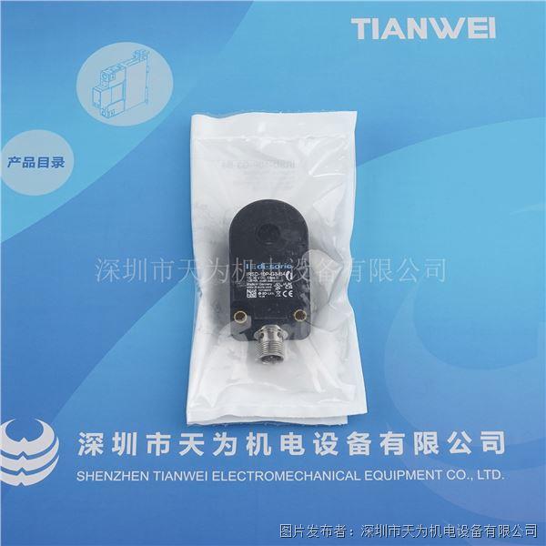

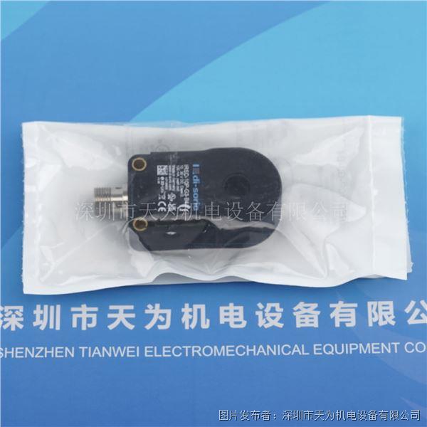

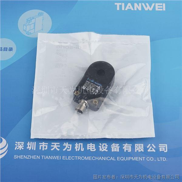

产品简介:
带 IO-Link 的电感式环形传感器 IRSD 为特定应用的集成提供了广泛的配置选项,并可靠地检测极小的金属零件。
产品分类:
离散传感器 光电开关
品牌:
di-soric
产品介绍
【本链接内容均来源于品牌厂商】
德国di-soric德硕瑞电感式环形传感器IRSD-10P-G3-B4
产品概述:
带 IO-Link 的电感式环形传感器 IRSD 为特定应用的集成提供了广泛的配置选项,并可靠地检测极小的金属零件。该系列提供 6.1~50.1 mm 的内径,非常适合快速输送的零件。
●高分辨率
●响应时间短
●灵敏度和脉冲延展可调
●对污染不敏感
●动态和静态工作原理可切换
●金属连接插头
●防护等级高
●频率切换以减少安装距离
●智能示教程序
●可本地和远程调节
产品规格:
工作电压:10 … 30 V DC
空载电流(最大):30 mA
绝缘耐压强度:500 V
内径:10.1 mm
外壳材料:塑料 (PA)
材料:POM (环形)
工作原理:动态/静态可切换
开关输出端:推挽式/PNP/NPN, 100 mA, NO/NC, 可切换
电压降(最大):2 V
接口:IO-Link
脉冲延展:可调
分辨率钢球(高功能可靠性):0.9 mm (动态), 2 mm (静态)
分辨率钢球(最小物体尺寸):0.6 mm (动态), 1.5 mm (静态)
灵敏度调整:IO-Link, 电位计
零件速度(最大):35 m/s
零件速度(最小):0.1 m/s (动态)
准备就绪延迟(最大):300 ms
冲击/振动负荷:30 g, 11 ms / 10 … 55 Hz, 1.0 mm
工作环境温度:-25 … +70 ℃
允许相对湿度:< 95% (+25℃) / < 90% (+40℃),非冷凝 (湿度增加会影响传感器标称分辨率)
防护等级:IP 67
连接:插头, M12, 4 针, A 编码
