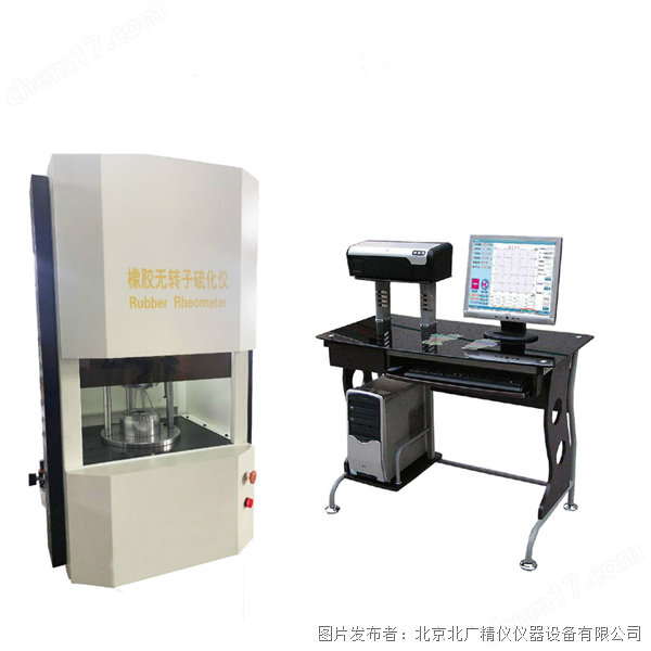

设备的控制核心采用了先进的计算机控制系统与智能数字式温控仪表相结合的方案。在温度控制方面,系统实时自动调整PID(比例-积分-微分)控制参数。PID控制是一种经典的反馈控制算法,通过不断比较设定值与实际值的偏差,并计算出最优的控制量输出给加热元件,从而实现高精度的温度稳定。SSR(固态继电器)的引入则进一步提高了开关频率与控制平滑度,延长了加热管的使用寿命。
在数据处理方面,计算机通过接口板进行高速数据采集,采样频率足以捕捉到扭矩的瞬时变化。专用的测试软件不仅负责数据的实时显示与曲线绘制,还集成了强大的数据处理功能。用户可以通过软件界面轻松实现曲线的放大、比较、平移与标注,甚至可以将多条不同条件下的硫化曲线叠加显示,直观地分析配方或工艺参数变化对硫化特性的影响。

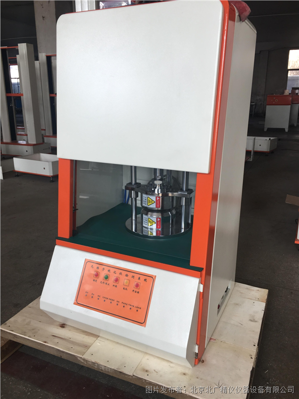

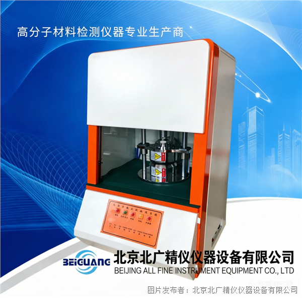

GB/T16584-1996橡塑无转子发泡硫化测试仪BL-200在模腔结构设计上提供了两种方案,以适应不同的测试需求:
  • 密闭型模具(M2000FA):这种设计采用密封圈隔绝模心与外框,上下模可以实现完全密闭。它特别适合于测定常规橡胶的硫化特性,能够有效防止胶料在高温高压下的溢出,确保测试数据的准确性。
  • 开放型模具(2000F):与密闭型不同,开放型模具允许用户精确、自由地调整上下模之间的间隙。这种设计对于研究胶料的流动性、发泡过程中的体积膨胀以及某些需要观察表面变化的特殊测试具有重要意义。
