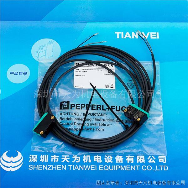

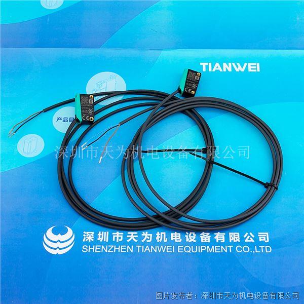

德国P+F倍加福对射型光电传感器M100/MV100-RT/76b/102/115
产品概述:
●微型设计
●易于使用
●光斑极为明亮、清晰
●全金属螺纹安装
●清晰可见的 LED,用于指示通电和开关状态
●对环境光不敏感
产品规格:
发射器:M100-RT/76b/115
接收器:MV100-RT/102/115
有效检测距离:0 ... 10 m
检测范围极限值:15 m
光源:LED
光源类型:调制可见红光
光点直径:大约 1 m 相距 15 m
发散角:大约 2 °
光学端面:向前直射
工作指示灯:绿色 LED:通电
功能指示灯:接收器: 黄色 LED,光束无阻碍时亮起,稳定性控制不足时闪烁 ; 光束中断时关闭
控制元件:灵敏度调节
控制元件:亮时接通/暗时接通转换开关
工作电压:10 ... 30 V DC
纹波:最大 10 %
空载电流:
发射器:≤ 15 mA
接收器:≤ 8 mA
开关类型:该传感器的开关类型是可更改的。默认设置为: 亮时接通
信号输出:1 路 NPN 输出,短路保护,反极性保护,集电极开路
开关电压:最大 30 V DC
开关电流:最大 100 mA , 阻抗负载
电压降:≤ 1,5 V DC
开关频率:1000 Hz
响应时间:0,5 ms
环境温度:-30 ... 60 ℃ (-22 ... 140 °F)
存储温度:-40 ... 70 ℃ (-40 ... 158 °F)
防护等级:IP67
连接:2 m 固定电缆
材料:
外壳:PC(聚碳酸酯)
光学端面:PMMA
质量:大约 100 g (发射器和接收器)
紧固螺丝的紧固扭矩:0,6 Nm
尺寸:
高度:31 mm
宽度:11 mm
深度:20 mm
电缆长度:2 m
