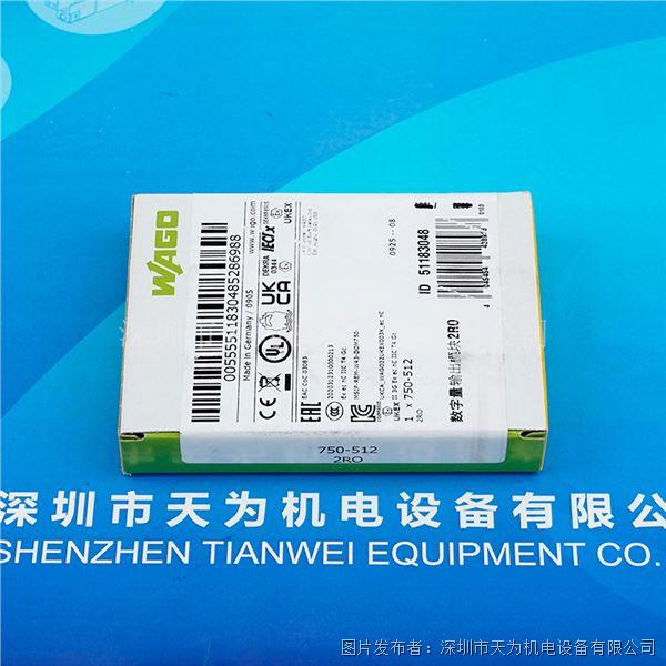

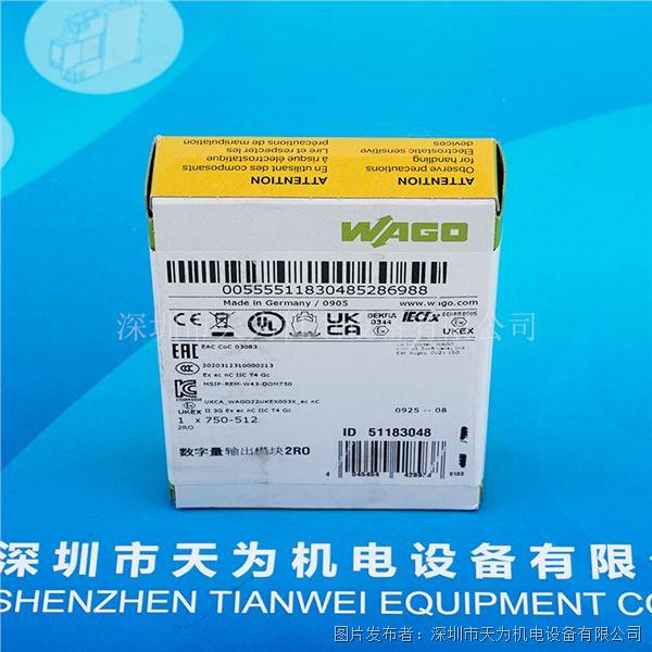

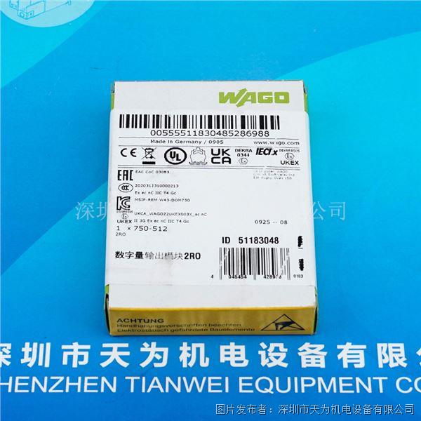

WAGO万可2个通道继电器输出模块750-512
产品规格:
数字量输出数量:2
通道总数量(模块):2
信号类型:数字
执行器连接:2 x (2线, 3线)
输出电路设计:2个常开触点;继电器
输出特性:非浮空
最大导通时间:10ms
最大关断时间:10ms
典型弹跳时间:1.2ms
最大开关频率:0.5 Hz; 额定负载
最大开关电压:250 VAC,30 VDC
最大开关电流:2A
最小开关电压:5V
最小开关电流:10mA
开关功率:500 VA / 60 W (纯电阻性负载;cos ϕ max. = 0.4; L/R max. = 7 ms
供电电压(系统):5 VDC; 通过数据触点
电流消耗(5 V系统电源):100mA
现场侧供电电压:250 VAC
指示灯:LED (A, C)绿色:继电器1、继电器2状态
输入电源跨接触点数量:3
外部电源跨接触点数量:3
电源跨接触点电流负载能力:10A
安装方式:DIN-35型导轨
接插式连接器:固定
颜色:浅灰色
外壳材料:聚碳酸酯,尼龙6.6
火灾荷载:1.366MJ
重量:51.5g
工作环境温度(运行时):0 … +55 °C
存储温度:-40 … +85 °C
防护类型:IP20
