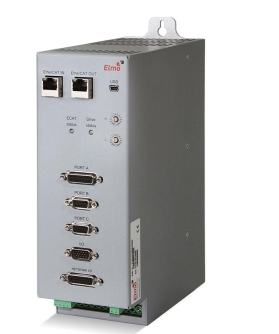

      Gold Tuba 系列交流伺服驱动器,具有高适应性强,提供非常高的功率密度和智能性。Gold Tuba 封装紧凑中能提供最大25 kW 连续功率。
     Gold Tuba 属于 Gold 系列产品。工作于交流电源下,支持电流、速度和位置模式,可匹配永磁同步无刷电机、直流有刷电机、直线电机或音圈电机。设计可用于任何类型的正弦波和梯形波换相,以及矢量控制。Gold Tuba驱动器可以作为独立设备工作,也可以作为实时网络分布式配置中的多轴系统的一部分工作。
     使用 Elmo Application Studio 软件工具轻松设置和整定驱动器。基于 Windows 的应用程序便于用户快速简单地配置伺服驱动器,实现优秀的电机效能。

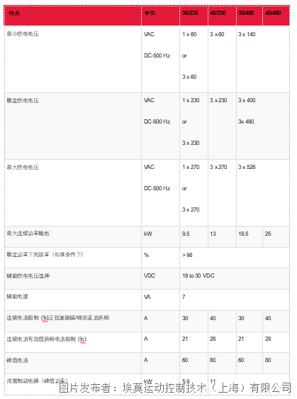

电气规格
型号和配置
额定电流注释:Gold Tuba 的额定电流采用直流安培为单位(用于梯形波换相或直流电机的额定值)。有效值(正弦波换相)为直流值除以 1.41。
