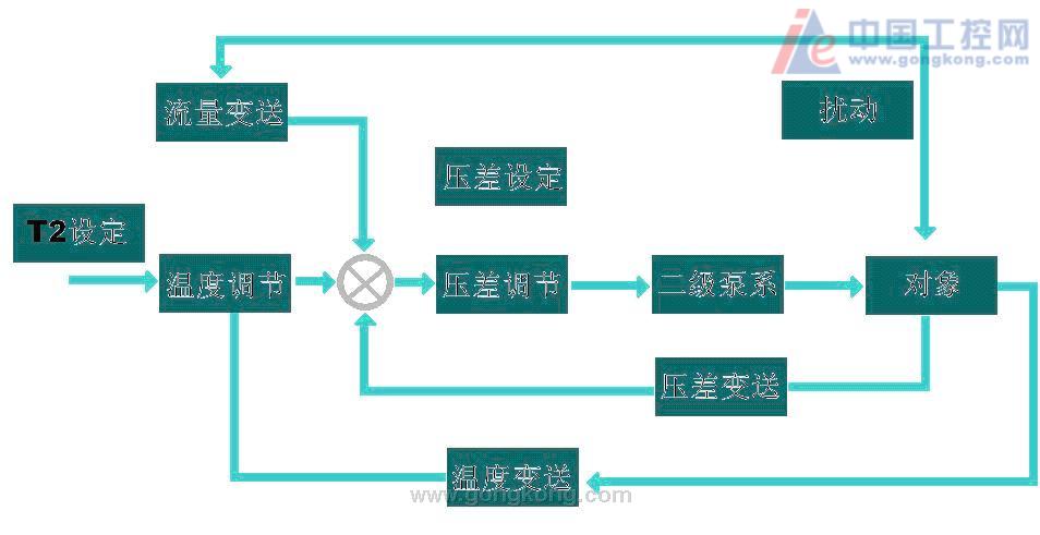

四、控制方案
      由于该系统中数据点多,单台控制器数据点容量不足,选用三台控制器并联运行,分别编号为STEC2000_1、STEC2000_2、STEC2000_3。在控制网络中,通过工业以太网直接进行通讯。STEC2000_1和STEC2000_2负责采集现场数据包括18路阀位状态(模拟信号),通过485转接控制器主机。并负责把采集到数据转换成0-100%之间变化的数字物理量信号。STEC2000_3是一个控制主站,带有彩色液晶显示屏,液晶屏合理设计和友好人机界面给操作带来了很大方便,用户可通过液晶面板设定每路的控制方式、输出上下限、制冷制热模式、节能模式的启用与禁止等一系列控制功能。针对本系统主要控制功能如下:
      在中央空调系统设计中,冷冻泵、冷却泵的装机容量是取系统最大负荷再增加10%—20%余量作为设计系数。因此,实施对冷冻水和冷却水循环系统以及冷却塔的能量自动控制是中央空调系统节能改造及自动控制的重要组成部分。
      在该项目中受控设备包含:空调主机4台,冷媒水循环泵4台(2用2备90KW和55KW),冷却水循环泵4台(2用2备110KW和55KW)、热水循环泵9台(4用5备18.5KW)。
主机、冷冻泵、冷却泵、冷却塔分别并联,开哪台主机或水泵对水系统循环无影响。
1、 主机:使用季开始使用小主机,负荷增大到一定程度后用大主机,负荷最大时用一大一小两台。一台大主机使用超过200小时后停止使用,启动备用主机。
2、 冷冻泵:平时使用一台90KW和一台55KW,最热天使用两台90KW。
        STEC2000控制器通过温度传感器将冷冻机的回水温度和出水温度读入控制器内存,并计算出温差值;然后根据冷冻机的回水与出水的温差值来控制变频器的频率,以控制电机转速,调节出水的流量,控制热交换的速度;温差大,说明室内温度高系统负荷大,应提高冷冻泵的转速,加快冷冻水的循环速度和流量,加快热交换的速度;反之温差小,则说明室内温度低,系统负荷小,可降低冷冻泵的转速,减缓冷冻水的循环速度和流量,减缓热交换的速度以节约电能。
3、 冷却泵:平时使用一台110KW和一台55KW,最热天使用两台110KW。
       由于冷冻机组运行时,其冷凝器的热交换量是由冷却水带到冷却塔散热降温,再由冷却泵送到冷凝器进行不断循环的。冷却水进水出水温差大,说明冷冻机负荷大,需冷却水带走的热量大,应提高冷却泵的转速,加大冷却水的循环量;温差小,则说明,冷冻机负荷小,需带走的热量小,可降低冷却泵的转速,减小冷却水的循环量,以节约电能。
4、 热水泵:共三组每组三台,平时以1+1+2的形式使用四台。
5、 冷却塔:四个塔,三大一小共7台风机。使用其中两台大的。
