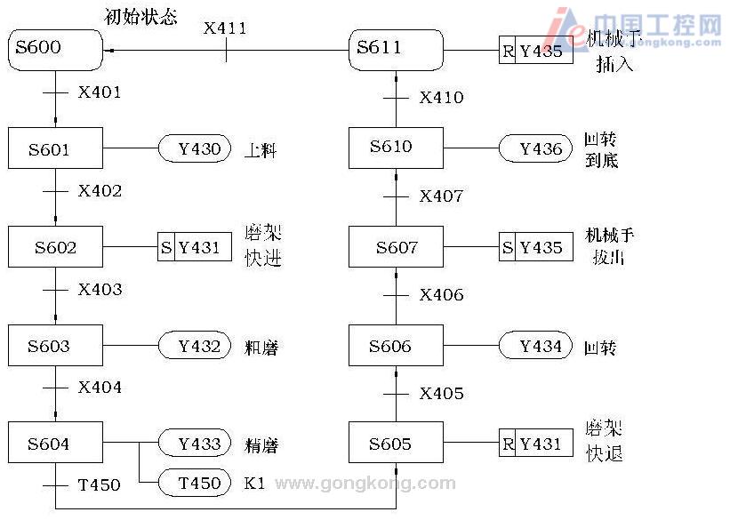

轴承加工中的大部分车床、磨床,都可以算是按顺序动作的,有些还对顺序有严格的要求。我们仅以3MZ1310内沟磨床为例,来看一看是怎样用步进梯形指令实现它的顺序控制的。
这种方法的具体作法是,先根据机床的动作顺序和工艺要求画出状态转换图,然后根据状态转换图,可一步写出程序,直接把指令输入PLC,方便又快捷。
我们采用的可编程控制器是三菱公司的MELSEC F1-40MR, 3MZ1310内沟磨床自动循环的状态转换方框图如图1。
其中,“S”是状态器,是用来存储继续工作过程的各种状态,以此来有序地控制机械设备的一种软器件。

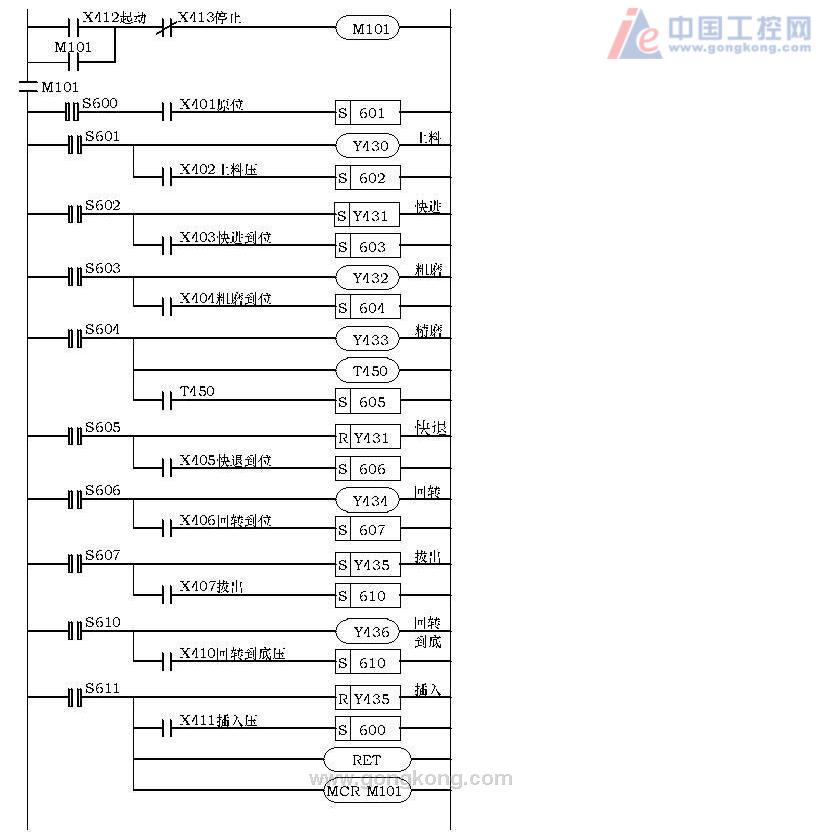

根据上面的状态转换方框图,可以直接写出用步进梯形图表示的程序,直接输入程控器。如图2“
由于3MZ1310内沟磨床的手动操作部分和通用部分比较简单,不需要任何复杂的顺序控制,可以用常规继电器顺序方法设计,所以这里不再赘述。
从上面这个例子可以看出,步进梯形指令是一种很容易掌握的指令,使用方便,可以用它来进一步提高设计效率,容易实现调试运行。而且大大减少程序所需的步数,也能很容易地为第三者所理解。这种方法适用于机加工中要求顺序动作的各种机床。
