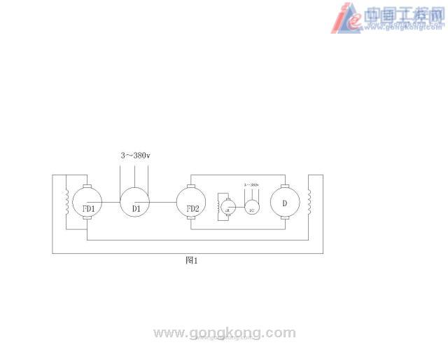

BJ2020型龙门刨床是采用两台三相交流电动机做原动机的,一台D1是拖动励磁直流发电机和刨台拖动的直流发电机,另一台D2是拖动电机放大机的。FD1、FD2是直流发电机、ZK是电机放大机。D是拖动刨台的直流电动机。详见图1所示。D1为40KW,D2为1.7KW。
原理简介:通过对电机放大机的控制可以改变FD2发电机的励磁电压大小、方向,也改变了FD2电枢电压的大小和方向。同样,拖动电动机电枢电压的大小和方向也相应地发生变化。改变了电动机电枢电压的大小和方向,就改变了刨台的运行速度和方向。因此,通过ZK电机放大机的调整就实现另外控制的全过程。能量经过三次转换,消耗很大,效率低。

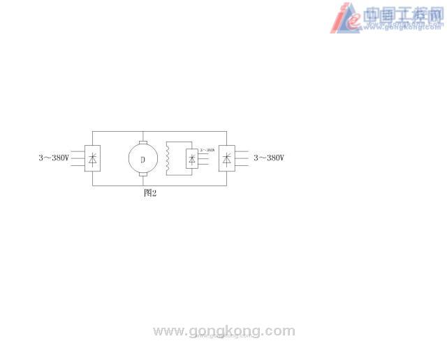

改造后采用可控硅调速装置直接控制龙门刨床,见图2所示。
图中ZFZ、ZKZ分别是正反组可控硅的调速整流装置,LKZ是励磁组的整流装置,由正组、反组、励磁组构成了一个调速系统,取代另外复杂而且耗能严重的直流发电机组拖动系统。改动后不但接线简单了,且又取消了两台原动机、一台电机放大机和励磁、拖动的两台直流发电机。这种装置通过改变正反组可控硅触发角度的大小来改变D电动机电枢电压的大小。这样,通过改变电枢电压的大小方向,就可以控制刨速度。
