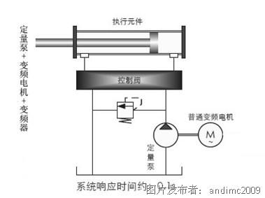

一直以来,各种注塑机的动力控制装置大都采用定量泵+变频电机(或普通异步电机)、变频器或变量泵+普通异步电机的组合,对注塑机动力控制装置的开发应用已经基本接达到本类产品的性能极限,并不可避免地附带了传统油压动力控制的缺点。如,效率低、控制精度差、能耗大;另外,还有诸如发热量大、系统稳定性差、运行噪音大等问题。针对这些,安迪公司推出了由异步伺服驱动器驱动异步伺服电机采取流量、压力双闭环控制的方案,并经试验证明该控制系统达到了预期的目标性能。
注塑机动力系统的几种控制方式及组成:
1定量泵+变频电机、变频器
