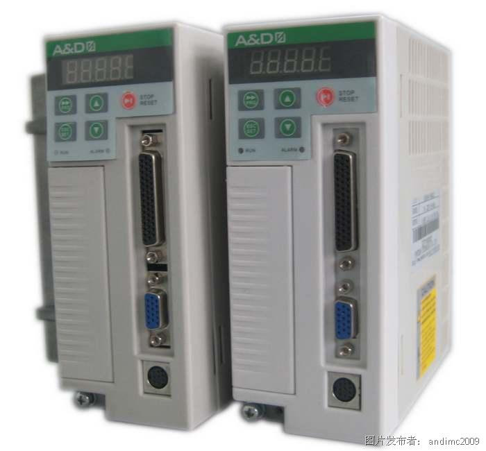

       该机床主控系统采用欧姆龙PLC作为控制系统,三个(左、右、上)方向的攻丝轴采用安迪数控的ADSD-AS系列异步伺服控制,功率为5.5KW7.5KW,可以做到无级变速,调速范围宽,位置控制精度高,可以保证在攻丝加工时的加工精度。
安迪异步伺服有对用户开放的QMCl编程语言,可以根据客户设备的动作要求编辑出相应的QMCL控制程序,根据设备要求,采用安迪异步伺服驱动器的内部位置控制功能,来控制攻丝的攻进和攻退,有手动攻丝和自动攻丝两种控制方式,攻丝的速度和长度通过伺服系统中用户参数进行设置,方便用户的使用,并设置了遇到攻丝故障紧急后退的功能,,攻丝原点由机械开关确定。
安迪伺服ADSD-AS系统异步伺服电机,具有很高的可靠性和稳定性,非常齐全的保护功能:具有过电流、过电压、过载、电机过热、编码器故障、再生故障、欠电压或瞬间电源故障、超速、误差过大等各种保护。可以保证钻头的确定位和工件的高精度加工。
3、伺服性能分析
对于异步伺服要求有快速的启停特性和稳定的速度控制及精确的位置控制,大连安迪异步伺服驱动器是基于DSP+IPM的硬件控制,具有开放式的QMCL语言,可以根据用户的使用情况进行程序的设置。
