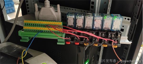

实施效果(应用图片):
采用新超研发的PCIE-7230后,对控制用的微机要求就变得不是那么的严格,大小机器、Windows/Linux均可,而且采用PCIE_X1槽,主流机器均配有这种槽。考虑到现场接线的方便性,我司与PCIE-7230配套的端子板P-2937,支持DIN标准导轨安装,可以方便的帮助用户接线。
