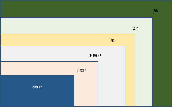

1080P
过去,人们常用垂直分辨率来描述分辨率,所以1080P代表的就是垂直分辨率。现在大多数高清显示屏的纵横比都是1.78:1(也就是16×9,也叫“宽屏”),按照这个比例,水平分辨率就是1920像素(即1920×1080)。这也就是为什么现在大家对分辨率概念容易混淆的原因之一,以前讨论电视分辨率时说的是垂直分辨率,现在“4K”却意指水平分辨率,让人摸不着头脑。
其实,1080P并不等于“1K”,它和超高清相当于4K一样,1080P相当于2K。也就是说,1920×1080这个分辨率非常接近DCI所描述的2K标准。不过,大多数人还是习惯把1080P叫做1080P或者全高清,而不是2K。720P的像素数量大约是1080P的一半。
4K
咱们先从当下市场顶级的分辨率4K说起,了解了它,很多分辨率的疑惑也就迎刃而解了。从技术层面讲,“4K”意味着水平分辨率为4096像素,这是数字电影倡导联盟(Digital Cinema Initiatives)提出的分辨率标准。由于电影的纵横比不同,矩形屏幕的形状决定了电影的纵横比,所以垂直分辨率并没有具体指定。
严格来说,“4K”和超高清不是同一回事,超高清的分辨率是3840×2160。不过,两者之间的像素差异只有13%,基本上肉眼很难看出差别。所以,绝大多数人都更喜欢用“4K”来称呼超高清。
8K
8K的原理和4K类似。要是说显示屏,8K的水平像素和垂直像素都是4K显示屏的两倍,也就是7680×4320。但目前8K视频源比较少,距离8K成为主流还有很长的路要走。这里简单提一下,Super Hi-Vision标准的分辨率就是7680×4320,总像素高达3300万个。为了更好地支持裸眼3D显示技术,Super Hi-Vision的画面帧率统一提升到了120fps,标准观看距离和视角模式也有了很大提升。
2K
在“4K”普及之前,“2K”这个词很少出现,它通常指的是“标准格式”。大多数影院使用的数字电影投影仪分辨率都是2K(有些投影仪分辨率更低)。同样,根据DCI的阐述,2K只指定了水平分辨率为2048,垂直分辨率没有具体说明。

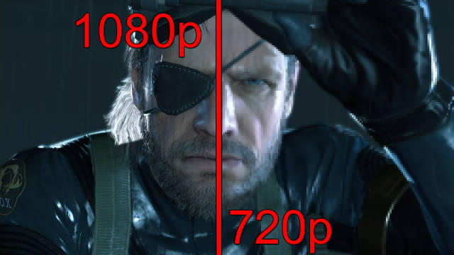

直观感受不同分辨率
为了让大家更直观地感受不同分辨率的差异,下面放几张图片,大家可以对比着看看。通过这些图片,能更清晰地看到1080P、2K、4K、8K在画面细节、清晰度等方面的不同表现。
总之,分辨率越高,画面就越清晰,细节就越丰富。但同时,高分辨率的设备和内容也更贵,对存储空间和传输速度的要求也更高。随着技术的发展,我们未来可能会看到更多更高分辨率的设备和内容,享受更加逼真的视觉体验。
