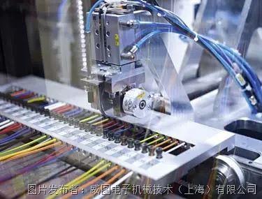

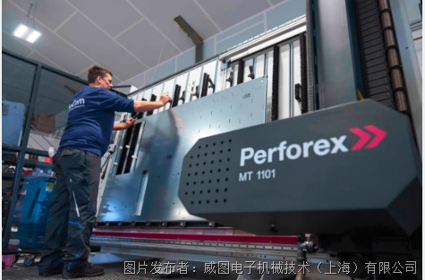

奥康拥有八年的开关设备生产经验。两年前,奥康与供应商密切合作,启动了自己的盘柜制造业务,因此对相关的生产流程了如指掌。然而,其合作伙伴却不愿意开展自动化技术投资。2021年末,奥康自行投资购买了一整套自动化技术和工程软件。Zirk-Gunnemann表示:“要做就要做好。”公司决定从威图采购全自动Wire Terminal线缆加工系统和Perforex加工中心,并从Eplan采购工程软件。Zirk-Gunnemann说:“仅仅过了一年,我们就可以说,我们做出了正确的决定,这是我们在赢得胜利所迈出的正确一步。”

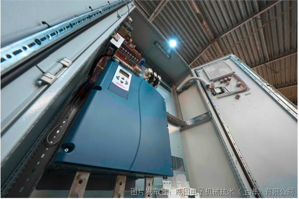

威图的VX SE独立式机柜凭借一系列技术优势和快速交货的承诺赢得了奥康的青睐。Zirk-Gunnemann解释说:"为了提高竞争力,我们必须制定一个明确的标准,而威图的标准就是我们的标准。”VX SE有三种尺寸,这就意味着它可以满足装配简便和生产成本低等所有要求。“对我们来说,这绝对是最合理的机柜型号,可以最大程度上减少我们的工作。”
VX SE与带有框架和可拆卸侧板的并联机柜相比,独立式机柜的一体化机身由一整块碳钢或不锈钢制成。由于侧板和顶板也是一体成型的,所需的单个组件较少,因此订购和装配也更加简单快捷。而侧板、顶板和框架是以导电方式连接的,因此框架不需要额外进行接地,从而进一步节省了安装时间。

Zirk-Gunnemann指出:“不过,我们的标准机柜还可以通过其他选项进行扩展。例如,我们的机柜可以根据客户的要求进行所需的各种系统部件的安装,如带有附加电机断路器、接线端子和保护继电器的导轨和冲孔。”除此以外,奥康充分利用VX25并联机柜的系统附件。这意味着VX25的冲孔、轨道系统和部分安装板等部件都可以安装到VX SE中,整个VX SE都可以使用VX25附件进行升级。
