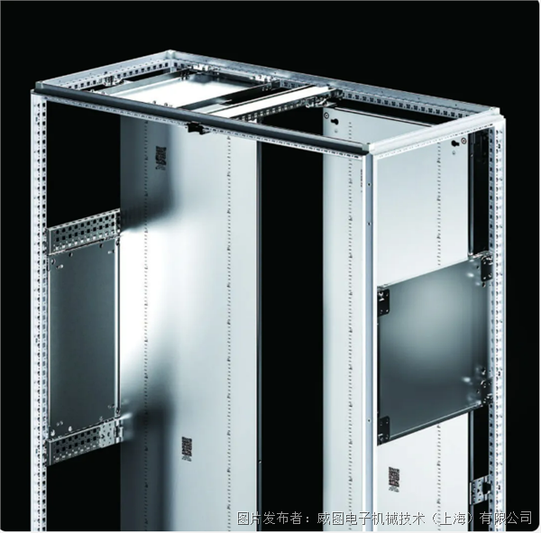

在工业生产环境中,遇到安装空间不足,柜内空间需要进行分区规划等情况时,安装板的重要性不言而喻。威图VX25机柜为您提供简便易装的安装板设计,在组装时能够根据需求灵活拓展空间,合理划分柜内区域,让您的机柜操作更加省时高效。
下面,就让我们开启VX25机柜
安装板的优势大解析吧!
01系统优势

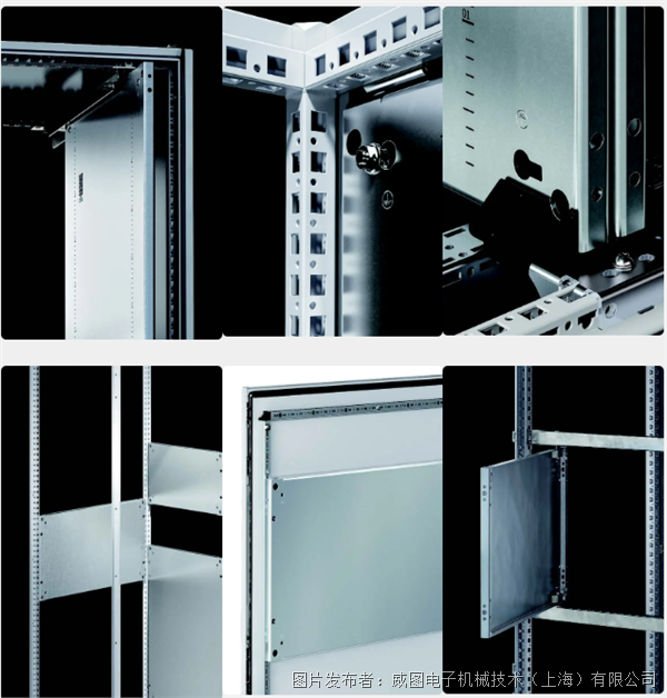

●即使在机柜已经装配好的情况下,都能够从两侧拓展安装板,增加安装空间;
●各个安装平面均可使用部分安装板,灵活度非常高;
●采用两块安装板在不同层面上进行空间划分。
02装配简便,易于操作

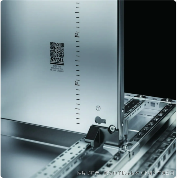

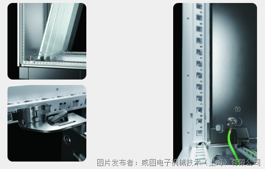

●使用滑轨将安装板以25mm的间距定位(滑轨可重复使用);
●安装前,可以先用夹子将安装板固定(此操作简单,无需工具);
●系统预留接地键孔,因此接地连接可以后续进行。
03节省时间
●可以根据印制好的网格进行装配,无需测量即可实现快速组装;
●安装板上的二维码,可自动匹配开孔图纸与加工程序;
●安装板滑块采用卡扣设计,拆卸时无需工具。
04灵活
●一个机柜最多可安装3块标准安装板,安装深度额外增加20 mm;
●可以实现全方位装配,甚至背靠背安装也可以;
●门上也可以使用部分安装板。
