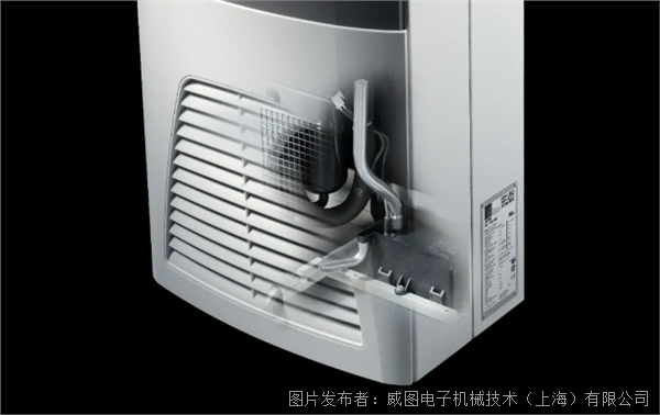

EC智能风扇系统配备了温控模块,可以根据实际温度调节风扇转速,延长风扇寿命并实现能耗优化;
同时,还具备风扇故障报警输出功能,可实现远程预警以便及时更换,从而起到防止元器件过热、延长元器件寿命、减少突发故障的作用;
风扇系统集成了IoT通讯模块,支持远程监控、通过优化维护间隔和维护提醒设置更好的规划设备服务计划,保障机柜运行的同时降低维护成本,实现预测性维护;
威图风扇具备自清洁功能,可通过设置定期吹掉过滤垫上细小灰尘,配合折叠过滤垫对细微颗粒(0.1~10μm)过滤的突出表现,在提升50%过滤效率的同时延长过滤垫寿命20%,进一步减少维护频次,大大降低维护成本;
另外,威图EC智能风扇具有紧急冷却功能,当柜内温度失衡时,风扇开启故障报警信号同时会短暂将风机转速提升至最高,防止或延缓因不可预测的温升导致机柜过热,保护柜内元器件安全;
最后,得益于威图 Therm软件的支持,还可以根据机柜内部设备的功率损耗、环境温度等因素,精确计算出机柜所需的散热量,让温控解决方案的选择更加便捷、准确。
