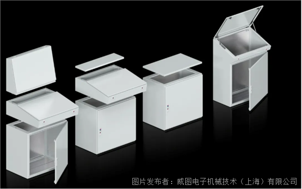

全新CX琴式操作台所有的设计都是基于人体工程学原理,
1从设计方面来看

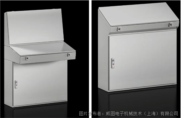

不仅外形美观,操作单手即可实现,同时配备宽敞型使用平台、灵活系统扩装和丰富的系统附件。标准宽度有600mm、800mm、1000mm、1200mm、1600mm,深度方向有400mm和500mm的两种深度。
在柜内,标准安装版CX琴式操作台配备新增接地键孔,更好的保护用户安全;标配进线底板通用VX25,为客户带来灵活的线缆导入方式。
2从防护等级来看
CX琴式操作台拥有UL和CE认证,具有和VX25机柜一样的IP55和NEMA12高防护等级,防撞等级同样达到IK10,这样即使设备在外力的冲击并发生一定的形变,还能够保证IP等级。

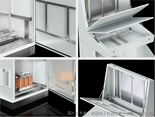

在扩装性方面,CX琴台可以利用25mm 模数孔的扩装轨,将VX25或AX导轨、冲孔轨、部分安装板灵活的在柜内进行扩装,方便用户安装元器件、重型元器件(变压器图3),也可以帮助做线缆管理。
较上一代产品,CX琴式操作台还重新优化了结构设计,在CX平台里,无论是基座、操作台还是顶部操作台,在可加工的位置抛去斜面设计,进一步方便壳体在使用威图RAS自动加工设备时能够垂直加工,从而增加开孔效率。

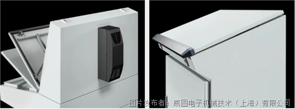

同时,对铝制型材的装饰条也做了全新的设计,方便打开盖板以及在斜面阻挡文件滑落。

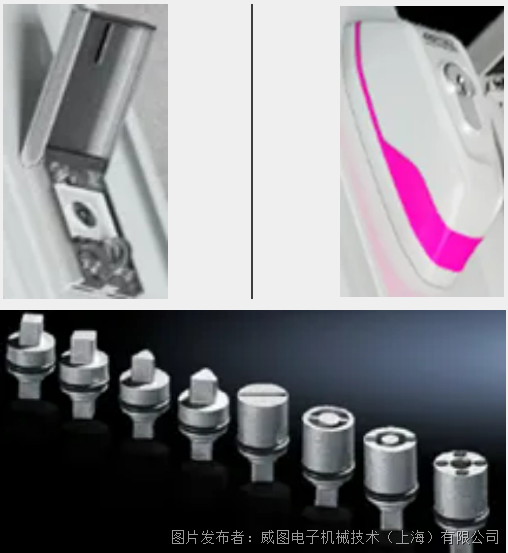

另外,全系列锁面也全部升级为通用AX锁具,通用性辨识性更强,凸缘锁、AX舒适型手柄搭配各种锁芯,均可灵活进行切换。
