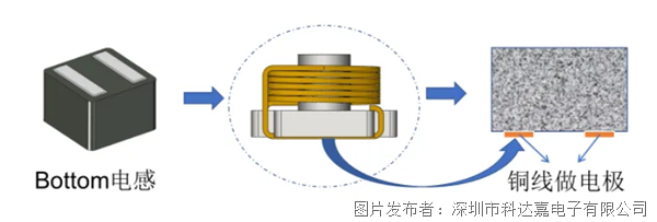

一体成型电感有两种类型,一种采用L-type电极,一种采用Bottom电极。Bottom电极式一体成型电感采用新的一体成型工艺,其特点是通过一体成型工艺将线圈和磁芯封装为一个整体,并在底部设置电极,从而实现更高的集成度与性能优化。
图1.  底部电极式一体成型电感结构图
底部电极一体成型电感(Bottom电感)产品的优势主要体现在以下几个方面。
● 小型化与高密度集成:可降低PCB封装尺寸,提高贴装密度。相比传统绕线电感,底部电极一体成型电感产品体积更小,尤其适合空间受限的便携设备和高密度电源模块。
● 低直流电阻(DCR):通过优化线圈绕制方式和电极设计,电感器可实现更低的DCR,从而减少功率损耗,提升转换效率(尤其在低压大电流场景中表现突出)。
● 高可靠性:电感线圈尾线折角后与T-core粉体压合形成牢固底部电极,增加焊盘强度,且无需额外焊接端子,无开路风险,提高了产品的可靠性。

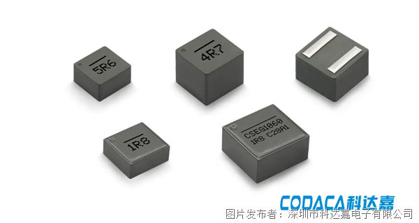

1、CSEG:极低的DCR,低频段损耗最低
■ 磁屏蔽结构:抗电磁干扰(EMI)性能强
■ 一体成型结构,超低蜂鸣噪音
■ 软饱和特性,承受高电流尖峰
■ 极低DCR,最高Irms温升电流
■ 在低频段(700kHz以下)实现最低的功率损耗
■ 轻薄型设计,节省空间,适合高密度贴装
■ 工作温度:-40℃~+125℃(包含线圈发热)

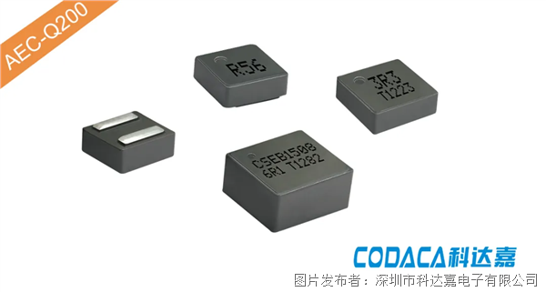

3、CSEB:丰富的产品尺寸及型号
■ 一体成型结构,超低蜂鸣噪音
■ 尺寸和电感值范围广(最大尺寸1510)
■ 软饱和特性,承受高电流尖峰
■ 符合AEC-Q200的标准产品

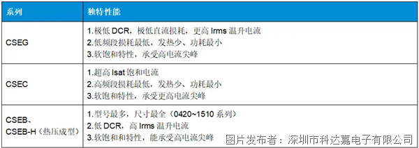

5、性能参数对比
以上四个系列的高性能一体成型功率电感器都由科达嘉自主研发设计,所有系列产品都具有高可靠性和磁屏蔽结构,但每个系列都具有各自独特的性能优势。
表1. 各规格一体成型电感性能汇总表
最简单的选择方法是使用科达嘉官网的功率电感搜索和功率电感损耗对比工具,系统将根据您输入的工作条件(电流、纹波、温度、工作频率等)呈现各自的性能。

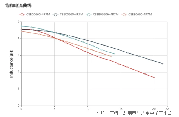

○ Isat饱和电流对比
以电感值4.7μH为例,选择同尺寸不同系列产品对比。
相对于CSEG、CSEB-H、CSEB来说,CSEC具有更高的抗饱和能力,使其成为需要高峰值电流承受能力的应用的理想选择。
图2.  各规格一体成型电感电感量Vs 饱和电流曲线对比

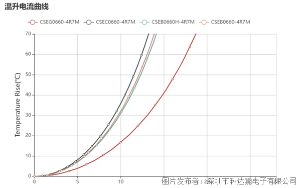

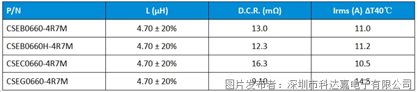

○ Irms温升电流对比
表2. 各规格一体成型电感特性参数对照表
从上述对照表来看,CSEG除了极低的DCR外,与CSEC、CSEB-H、CSEB相比,温升电流增加了40%左右,使其能够在相同的工作条件下以更低的温度运行。
图3. 各规格一体成型电感温升电流曲线对比

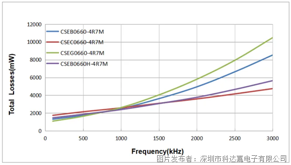

○ 功率损耗对比
以电感值4.7μH为例,采用标准环测试各个系列损耗特性。
测试条件:电流10.5A,纹波40%,频率测试范围100-3000kHz,B=3mT。
图4.  各规格一体成型电感功率损耗对比图
根据上述曲线图分析,CSEG系列在700kHz以下的总损耗是最低的,CSEC系列在700kHz以上损耗是最低的,CSEB和CSEB-H系列损耗中等。

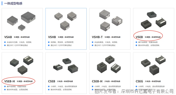

三、更多产品型号
以上是针对工业级底部电极式一体成型电感的主要特性对比。针对汽车电子应用,科达嘉开发了多个与之对应的车规级一体成型电感产品型号,如VSEB、VSEB-H系列等等。
图5. 科达嘉车规级一体成型电感(红圈标注)
科达嘉车规级底部电极一体成型电感采用低损耗合金粉磁芯材料及一体成型压铸工艺,具有低损耗,高效率,应用频率宽等特点。轻薄型设计,节省空间,适合高密度贴装。所有产品均符合AEC-Q200标准。工作温度范围:最高可达-55℃ ~ +165℃ (包含线圈发热),适应汽车电子复杂应用环境。
