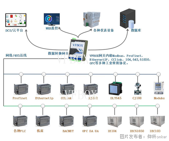

二、 VFBOX网关工作原理
VFBOX网关是协议转换网关,是把一种协议转换成另外一种协议。网关可以采集西门子,欧姆龙,三菱,AB PLC,DLT645,DLT698电表,modbus rtu tcp,环保的HJ212协议,opc ua和opc da,电力的IEC103 IEC104, IEC61850等,以及EthernetIP,Profinet IO,CCLink,EtherCAT现场总线协议,bacnet,MQTT,mysql,sqlserver数据库。不同型号的网关支持不同的协议,具体支持的协议参考网关侧面标签上的型号。依托500多种型号的网关产品,可以实现多种不同协议之间的互联互通。
网关连接在不同协议的设备之间,就像一个“翻译”,把一种设备支持的协议,转换成另一种设备支持的协议,从而实现两个不同协议的设备之间的数据交换。工作架构如下:

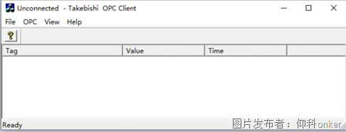

1.   在opc da 服务器的电脑上打开opc client软件

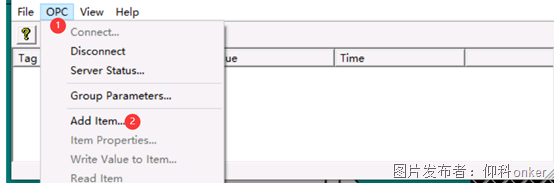

2.   点击菜单中的“OPC-connect”,可以搜索处网络中可的opc da服务器,选中要连接的服务器名称。本例选中:UWinTech.UWinOPCS.1 (opc da服务器的名称)

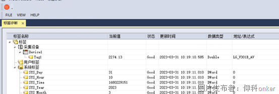

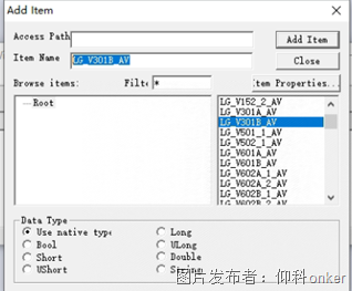

3.   查找数据的标签名称。选择菜单“OPC-Add item”,查找此服务器上的数据标签名称。如要查看“LG_V301B_AV”的数据。
4.   选中会显示数据如下:
5.   在采集点上电右键,选中“Item Attributers”
6.   可以查看数据的“数据类型”为“Double”
7.   以上参数在配置网关时会使用的到。OPC服务器的名称UWinTech.UWinOPCS.1。要采集的点名称:LG_V301B_AV,数据类型Double,

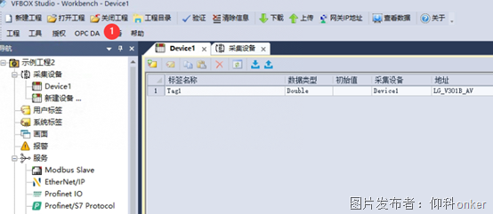

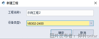

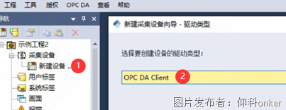

1.   在电脑上安装VFBOX STUDIO软件。打开VS配置软件,新建工程,设备类型参考网关上的小标签。可选的型号有:VB301-1100,VB301-1200,VB301-1400,VB302-2400,VB303-2400.

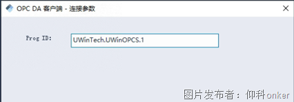

2.   新建设备,设备驱动类型选择OPC da client
3.   下面的IP地址不用修改。
4.   输入OPC DA服务器的名称
5.   新建一个采集点,输入对应的数据类型和点名称。读写控制只能选读和写。如果要写数据到服务器,读写控制设置成写。
6.   点击“下载”,把工程下载到网关中。
7.   点击菜单 启动OPC DA 驱动。每次工程有修改,下载后都需要停止一下驱动,然后在启动OPC DA驱动。
8.   如果需要电脑启动后,自动启动OPC Da驱动。可以点击“Enable OPC DA Driver Auto Startup”。

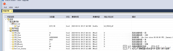

9.   点击“查看数据”可以看到网关采集到的数据。

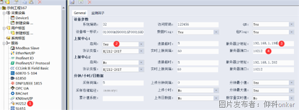

六、用HJ212协议转发数据
1.   到菜单“服务”下,点击HJ212,启用HJ212服务。网关可以上报到两个中心。如果只上报一个,则启用一个即可。
选项
说明
系统编码ST
环保平台提供
访问密码PW
环保平台提供。如果没有,则设置为空。
设备唯一标示MN
环保平台提供
QN,数据Flag,报Flag
环保平台如果不需要这些参数,则设置为No。没有特殊说明,使用默认Yes即可。
实时命令编码
使用默认2011
连接超时
默认5秒。网关5秒内不能和中心建立连接,会重新尝试建立连接。
服务器IP地址
服务器端口
环保平台的IP和端口
协议类型
一般选择HJ212-2007
实时上报间隔
默认60秒。网关每隔60秒上报一次实时数据。

七、 212功能测试

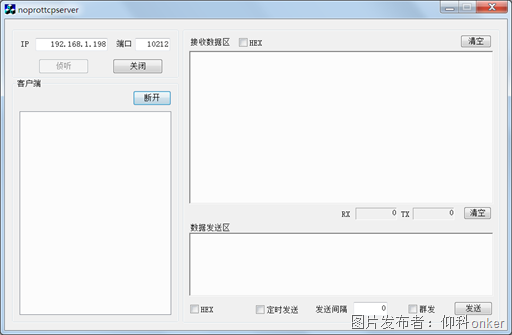

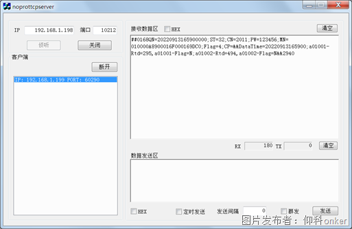

1.   在电脑上打开测试软件。把电脑的IP地址配置成192.168.1.198,并把IP配置成电脑的IP地址,端口填写10212,然后点击侦听。
2.   配置网关参数如下:

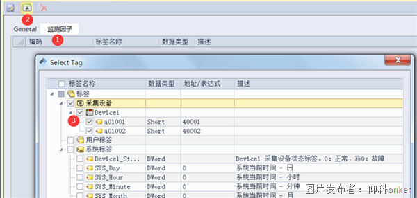

3.   把要上传的数据添加到“检测因子”下面。
4.   配置完成后,点击下载,把工程下载到网关中。
5.   关闭电脑上的防火墙和杀毒软件。
6.   等待一段时间后,软件会收到网关发送上来的数据。

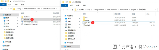

八、在服务器上运行仰科OPC DA采集软件
1.   如果OPC DA服务器上不能安装VS软件。可以把VFBOXOPCClient复制到OPC DA服务器上运行,VFBOXOPCClient不需要安装,打开直接使用。
2.   在其他电脑上安装VS软件,并按上面的步骤配置好参数,点击下载,把工程下载到网关中。然后,点击工程目录,打开工程目录。
3.   点击“关闭工程”,关闭当前工程。
4.   把VFBOXOPCClient整个目录复制到OPC DA服务器上。复制prj.db3到VFBOXOPCClient目录下。
5.   用管理员权限打开VFBOXOPCClient.exe软件,点击2处,加载prj.db3工程文件。在Gateway IP Address,输入网关的IP地址。点击Start,启动OPC DA采集服务。
6.   如果需要电脑启动,自动启动OPC DA 采集,点击“Enable OPC DA Driver Auto Startup”
7.   点击配置参数电脑上的VS软件上的“查看数据”。看一下数据情况。注意配置参数的电脑一定要“停止OPC DA驱动”,看一下是否采集到数据。
8.   如果工程有修改,需要重新下载到网关,需要重新把prj.db3工程文件复制到OPC DA服务器。停止服务,再启动服务。按上面从头开始的流程在做一遍。
