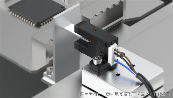

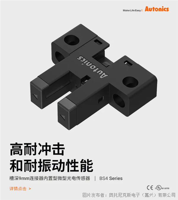

BS4系列微型光电传感器有7种不同的形状(K,L,R,T,TA,F,Y型)且内置连接器, 为各种用户应用和安装设置提供最大的灵活性。传感器旨在最大限度地减少因异物引起的误动作。传感器提供高可视性,动作指示灯可从多个方向查看。
主要功能

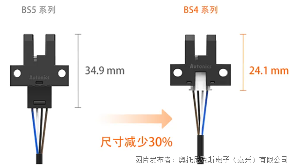

• 紧凑尺寸,内置连接器
• 支持专用连接器线缆(另售)和通用连接器电缆
• 可灵活选择各种形状(K、L、R、T、TA、F、Y型)
• 水平检测面和本体,最大限度地减少检测误差
• 可从多个方向查看动作指示灯
• 型号可选收光时指示灯亮,或遮光时指示灯亮
• 高耐冲击和耐振动性能
• 高速响应频率:2kHz
• 标准和柔性连接器线缆(另售)
▎紧凑尺寸内置连接器
连接器内置型微型光电传感器可安装在有限的空间内,可与专用或通用连接器线缆配合使用。

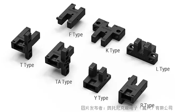

▍多种形状可供选择,提供安装灵活性
7种不同形状的型号可用于不同应用场合的安装。

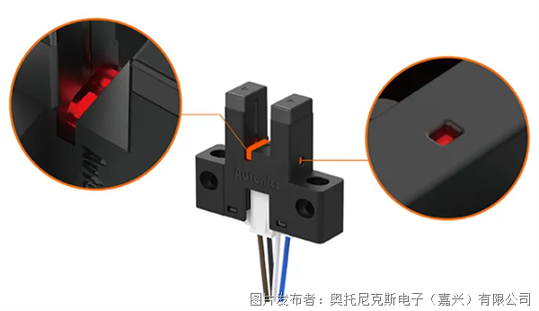

▎多方向动作指示灯
动作指示灯可从多个方向查看,允许用户查看各种环境设置中的动作状态。

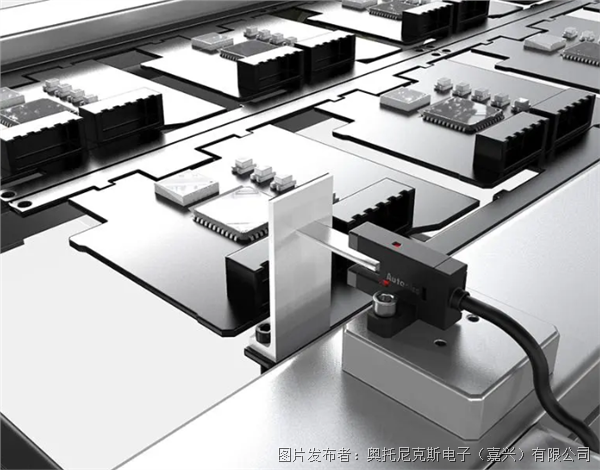

◆ PCB运输线
微型光电传感器用于检测PCB装载机上运输托盘的位置。

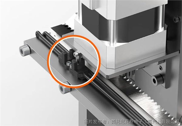

◆ 铣床
微型光电传感器和步进电机用于控制紧凑型铣床中的X-Y轴。
