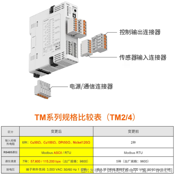

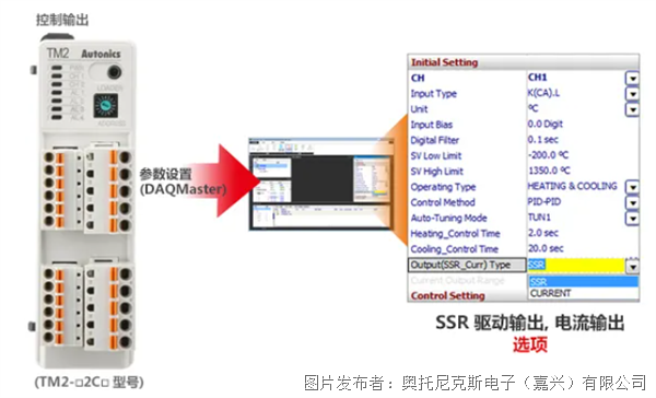

• 电流输出和SSR驱动输出切换(TM2-◻2C)
• 通过PC实现参数设置(USB及RS485通信)
- DAQMaster软件支持(设备综合管理软件)
- 通信转换器另售: SCM-US(USB转serial转换器), SCM-38I(RS-232C转RS485转换器), SCM-US48I(USB转RS485转换器)
• 通过各种连接器轻松布线及维护: 传感器输入连接器,控制输出连接器,电源/通信连接器

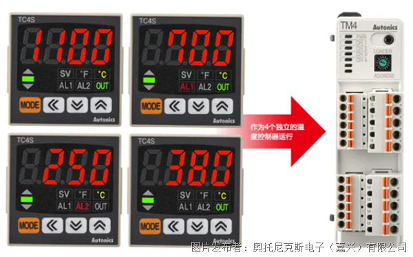

▍多通道输入和输出控制(2通道/ 4通道)
TM系列温度控制器能够控制2路或4路输入和输出,能够作为4个独立的温度控制器运行。

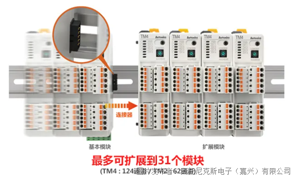

▍模块扩展多达31个模块
侧面扩展连接器最多可以连接31台(124路/ 62路)。
不需要单独的电源,模块之间支持通信。

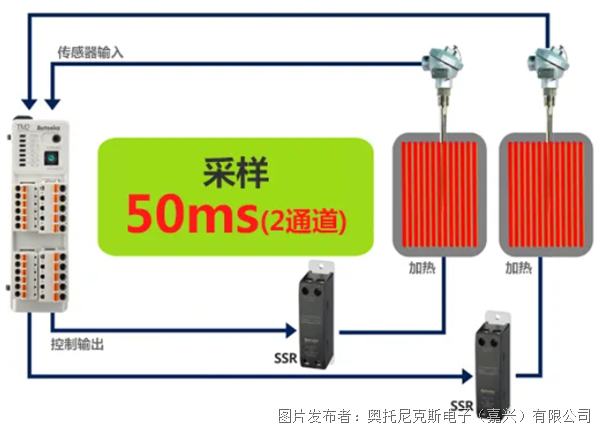

▍50 ms 高速采样
TM2型号具有50 ms的高速采样率,可在要求高速响应的应用中提供理想的控制。(同时双通道控制)

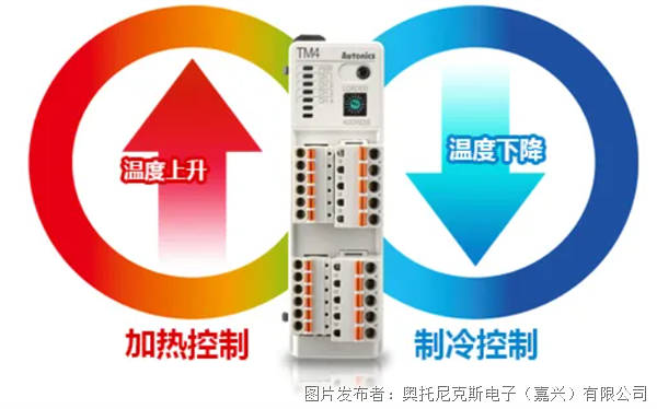

▍加热&制冷同时控制
控制器可以同时控制加热和制冷元件,提供有效的温度控制。
▎电流输出和SSR驱动输出之间切换
根据应用,用户可以通过DAQMaster参数设置功能在电流输出和SSR驱动输出之间进行选择。(TM2-□2C□ 型号)

传感器输入接口,控制输出接口,电源/通信接口
*电源/通信接口只能连接到基本单元。(TM□-□□□B 型号)

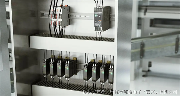

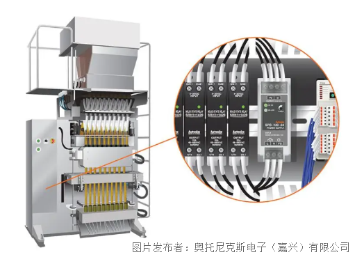

◆ 饮料棒包装机
多通道模块型温度控制器,开关电源和固态继电器用于饮料棒包装机中提供电力和控制温度。
◆ 包装填充,封口和切断
多通道模块型温度控制器和散热片一体型固态继电器用于快速稳定地控制薯片袋密封过程中加热器的温度。
