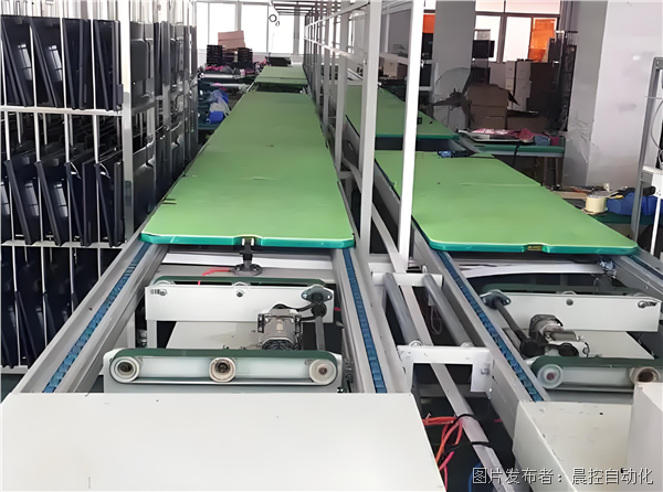

某学校教学实验室设备需求:
(1)设备生产不可视:依赖人工巡检记录设备运行参数,故障发现滞后,无法及时发现。
(2)生产数据碎片化:物料流转、工序衔接依无法及时显示,数据采集效率低且易出错。
晨控提供的解决方案:
(1)在托盘、周转箱上粘贴RFID标签,记录物料批次、数量及配送路径。当物料到达工位时,系统自动触发设备参数调整指令,确保“一物一码一工艺”。实时采集运行数据并上传至触摸屏界面。
(2)通过与PLC程序的集成,RFID技术可以实现生产线的自动化和智能化。例如,当某个零部件被送到加工位置时,读卡器会自动读取其电子标签的信息,并将信息传输至PLC系统。PLC系统根据读取到的信息,控制加工设备的运行参数和加工过程,从而实现自动化加工。同时,还可以通过系统对生产过程中的数据进行实时监控和分析,以便及时调整生产计划和优化生产流程。

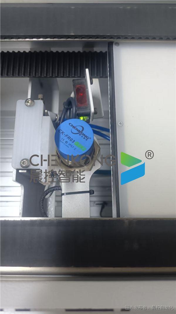

应用产品 晨控CK-FR03系列产品特点: ●高集成度:集天线,放⼤器,控制器于⼀体的3合1型⾼频读写器。 ●丰富的接口和协议:RS232、RS485、以太网。支持工业协议Modbus RTU、Modbus TCP、Profinet、EtherNet/lP、EtherCat以及自由协议TCPIP等。 ●高防护等级:防护等级达到IP67,具有防水、防腐蚀、防干扰等特点,能够适应恶劣的工业生产环境。 ●标准协议:工作频率为13.56Mhz,符合ISO15693标准。
