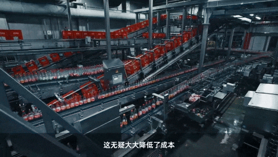

得益于大量传感器的装设,我们得以大幅提升系统运行的稳定性。如今,维护工作不再依赖固定周期,而是根据设备实际状况按需开展,这一转变为我们带来了显著的成本节约。

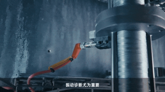

在罐装密封工序中,会用到 IO-Link 振动传感器。“罐装密封过程中的精度要求达千分之一毫米级。”  HBC 维护与备件经理 Gerhard Wieszmüllner 说,“ifm 的IO-Link振动传感器,能帮我们检测到极小的振动偏差,从而确保罐装完全且永久密封。”

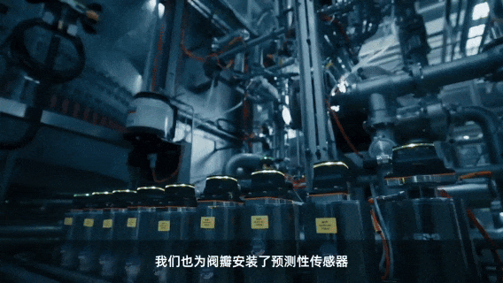

ifm 的 IO-Link MVQ 阀门传感器被用于瓶洗系统的挡板阀上。“若挡板密封破损或需更换,我们能提前得知,完全避免材料损耗。” Gerhard 称,“如此一来,我们无需排空碱液池,有效防止机器长时间停机,既省时又省钱。”

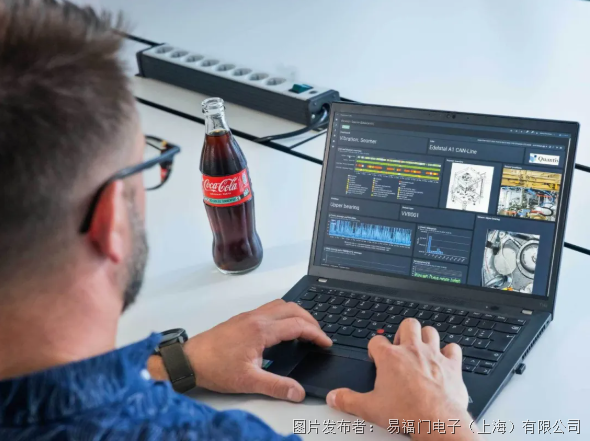

系统内所有传感器数据都会被记录,以便精准评估机器及其部件状态。ifm提供的Y 形链路解决方案,可将传感器数据分为两路:一路传至 PLC,处理系统常规控制与调节;另一路将数字传感器数据导入 IT 层。在可口可乐,他们的“口袋工厂” IT 平台会自动接收大量传感器信号。作为数字孪生的虚拟映射,它能精确反映真实系统,并实时更新数据。
全面透明:数字孪生技术使得全球范围内能远程访问灌装系统,一旦出现异常,可及时发现。
