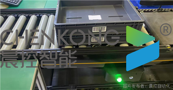

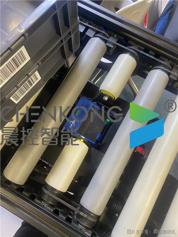

使用CK-FR12-E00(modbus TCP协议)匹配西门子PLC和PC端,物流输送线上安装RFID,托盘载具上安装标签,晨控RFID拥有365天*24小时稳定识别性能,RFID是感应识别不受污渍影响,在环境上优于条码,从而解决客户条码污渍问题。
三、应用场景
托盘运输环节:托盘载具流经工位时,CK-FR12-E00读写器自动读取标签信息,系统实时校验运输线工序的正确性。
质量检测环节:检测工位的读写器读取托盘检测结果数据,并关联至标签,形成完整的质量追溯档案。
优势:实现整个立体仓储的自动识别,再无需人工换码,在提升自动化效率的同时,大大降低了数据漏采的风险。
成品出入库管理:入库时,读写器批量读取成品标签信息,自动完成入库登记;出库时校验订单与产品信息一致性,防止发错货。

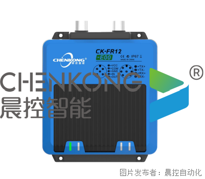

产品型号:CK-FR12-E00高频读写器 晨控智能推出了CK-FR12系列RFID产品,该系列产品具备以下特点:
高度集成化设计:集天线、放大器、控制器于一体,采用先进的集成芯片技术,实现了设备的小型化与高性能。这种高度集成的设计不仅减少了设备的体积和重量,方便安装在空间有限的生产设备上,还降低了设备间的连接复杂度,提高了系统的稳定性和可靠性。
便捷安装与灵活部署:产品体积小巧,结构紧凑,安装方式灵活多样,可通过螺栓固定等方式快速安装在生产线上的关键位置,如拉丝机、捻股机、镀铜设备的物料进出口处。
标准通讯协议与接口:遵循标准的工业MODBUS TCP/IP、ProfiNet、EtherNet/IP等工业通信协议,支持以太网接口。这种标准化的设计使得RFID系统能够与企业现有的生产管理系统(如MES、ERP)无缝对接,实现数据的实时传输与共享。通过以太网接口,读写器可以将采集到的RFID标签数据快速上传至服务器,为生产调度和质量管控提供及时的数据支持。
高防护等级:防护等级达到IP67,具备卓越的防水、防尘、防油污和防腐蚀性能。即使在钢帘线生产过程中长时间暴露在恶劣环境下,也能确保设备正常运行,有效延长设备使用寿命,减少设备维护成本。
CK-FR12-E00是一款基于射频识别技术的高频RFID标签读卡器,读卡器工作频率为13.56MHZ,支持对I-CODE2、I-CODESLI等符合ISO15693国际标准协议格式标签的读取。读卡器支持标准工业通讯协议ModBusTCP,方便用户通集成到PLC等控制系统中。读卡器内部集成了射频补分通信协议,用户只需通过以太网接口接收数据便能完成对标签的读取操作,而无需理解复杂的射频通信协议。
