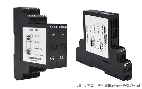

热电阻温度变送器主要的分度号有PT100、PT1000、NI1000、PT200、热敏电阻NTC 10K,NTC 20K。热电偶温度变送器的分度号K型/S型/E型/B型/R型/T型/J型/N型/WRE型。因此,温度变送器的种类有热电阻温度变送器、热电偶温度变送器、PT100温度变送器、NI1000温度变送器、PT1000温度变送器等。
温度变送器其实也是一种信号变送器,热电偶温度变送器是接收现场热电偶传感器过来的信号(如K,S,R,E,B等),再经隔离、线性化处理后,转换为标准的信号输出,可以和PLC、计算机等连接实现工控监测、数据采集、信号传输转换等。用来完善和补充系统模拟∣/O插件功能,增加系统适用性和现场环境的可靠度。热电偶温度变送器、热电阻温度变送器广泛应用于机械、电气、电力、石油、化工、钢铁、污水处理、楼宇建筑等领域。
热电偶温度变送器的特点
测量:热电偶K,S,R,E,B等
精度:≤±0.1%RO
隔离:输入、输出、电源三方隔离,抗干扰能力强
输出:4~20mA、0~20mA、0~10V、1~5V、2~10V等
电源:DC24V或AC220V
亮点:热电偶温度变送器支持带电热插拨装卸方便、精度高、线性度高、长期工作稳定性高
热电偶温度变送器的典型规格举例
温度变送器XP-E-E-V010-D表明此产品为一进一出热电偶温度变送器,E型热电偶(0-1000℃)温度信号输入,隔离变送输出0-10Vdc,工作电源:DC24V
