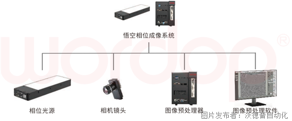

图2-1
用户可根据需求选择面阵/线扫的相位光源、根据被测物的成像视野和精度选择合适的相机镜头,提供图像预处理器及内置图像预处理软件对相机采集的原图直接进行图像预处理。具体产品规格见产品说明手册,本文不做详细说明。

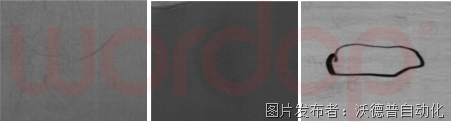

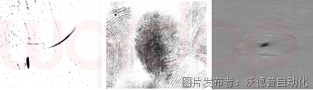

以下面两组成像对比图进行展开:图3-1为常规方案拍摄划痕、脏污及气泡的成像效果,面对细微瑕疵,难以对特征进行处理和提取。图3-2为悟空相位成像系统提供的效果图,可以呈现上述难以成像的特征,简化后期的算法处理难度。
图3-2

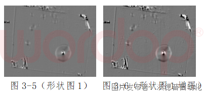

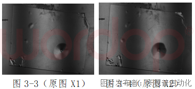

特点1 突显2.5D特征变化

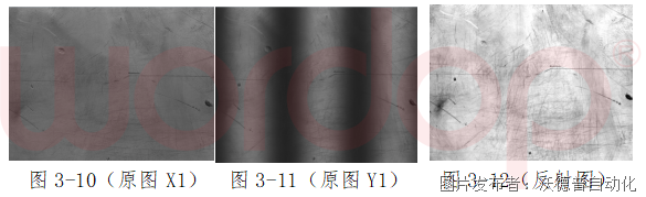

特点2 消除背景干扰

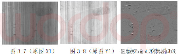

特点3 突显细小划痕缺陷

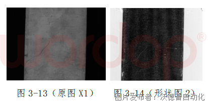

特点4 适应不同反光度产品
当前检测产品反光度较低,使用默认的相位光斑无法正常投影到产品上,形成相位偏折效果。该系统提供多种正弦光斑可选,面对不同反光度产品时可根据图像效果进行选择,如上图3-13和图3-15选用不同的正弦光斑,对应的形状图效果大不相同。具有相位偏折变化的原图,对应的形状图中可明显呈现2.5D类型特征。
