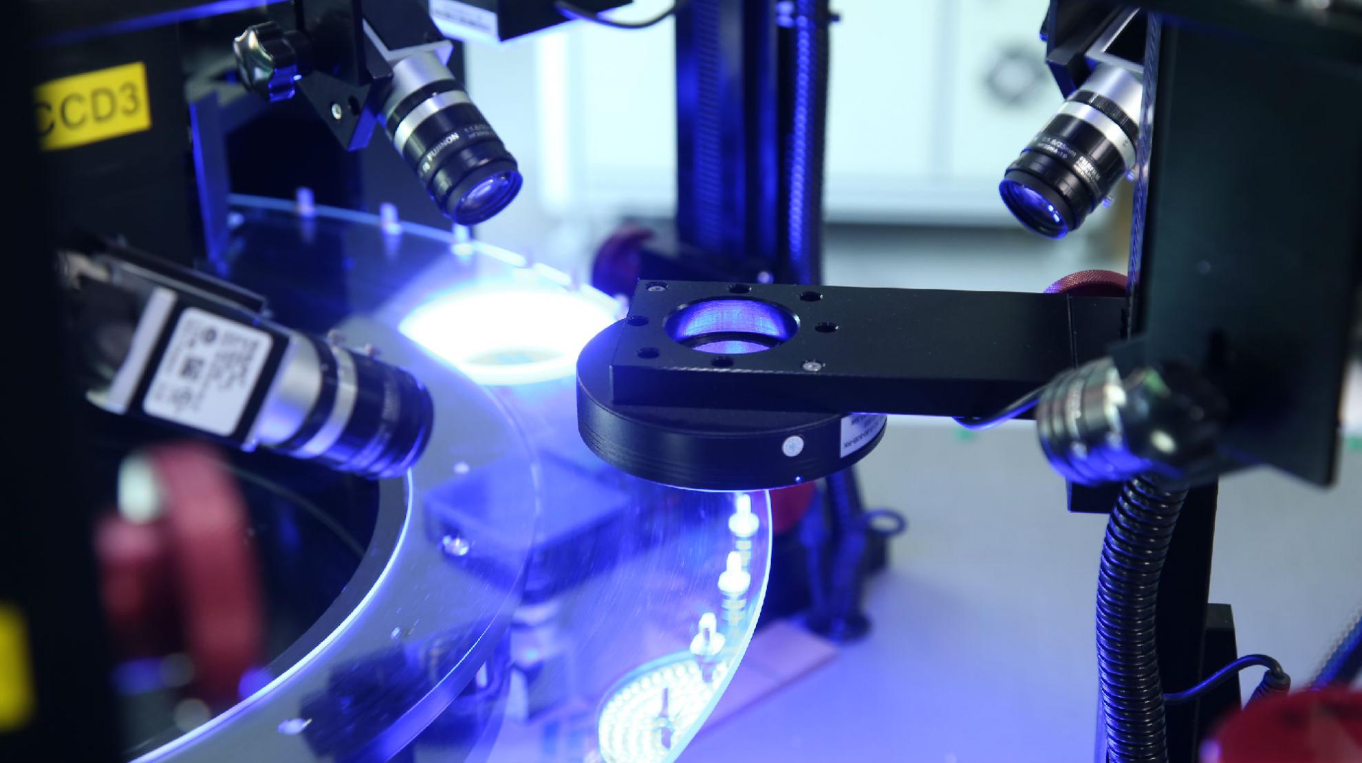

电子烟作为传统香烟的“科技替身”,正以一种全新的姿态席卷全球消费市场。它在外观设计上突破了传统香烟的固有形态,以时尚、小巧、多样化的造型吸引着消费者的目光,而在电子烟的精致外壳下,底盖装饰片这个看似不起眼的部件,却像手机的LOGO一样,是产品颜值的"门面担当"。
这个看似不起眼的小部件,不仅要承受日常使用的摩擦,还要在高温差、震动等环境下保持稳固。传统工艺中,工人需要手动将双面胶贴在装饰片背面,再对准底盖位置压合。但问题随之而来,胶水溢出污染外观、装饰片翘边导致脱落、位置偏差破坏整体美感。
更棘手的是,随着电子烟向轻薄化发展,底盖装饰片越来越薄,部分型号厚度仅0.3毫米,相当于三张A4纸的厚度。传统人工贴胶就像在豆腐上绣花,稍有不慎就会压坏装饰片或留下指纹。直到MasterAlign视觉系统的出现,才让这道工序从"手工作坊"迈入"智能工厂"。
MasterAlign视觉系统搭载的高分辨率工业相机,能瞬间捕捉装饰片背面的双面胶特征点,比如胶带边缘的锯齿形标记或特殊图案。接着,智能算法将这些特征点与底盖上的预设靶标进行比对,计算出X、Y轴平面位置及旋转角度的偏差。最关键的是,视觉系统能实时监测压合过程中的材料形变,当检测到装饰片因压力产生翘曲时,会自动调整压合力度。让贴胶不良率从18%骤降至2.3%,相当于每生产10万支烟,就能减少1570支废品。同时,这套系统还能识别胶带的质量问题,当检测到胶水分布不均或胶带厚度异常时,会自动触发报警并隔离问题产品。
MasterAlign视觉系统早已摒弃了晦涩难懂的代码编程。界面设计直观,工程师无需深厚的编程背景也能快速上手。其核心逻辑是“所见即所得”,用户通过图形化界面轻松设定参数。设置好的流程可以保存为配方,切换不同型号产品生产时,一键调用即可,省去了大量重复调试的时间,大大降低了应用门槛。
