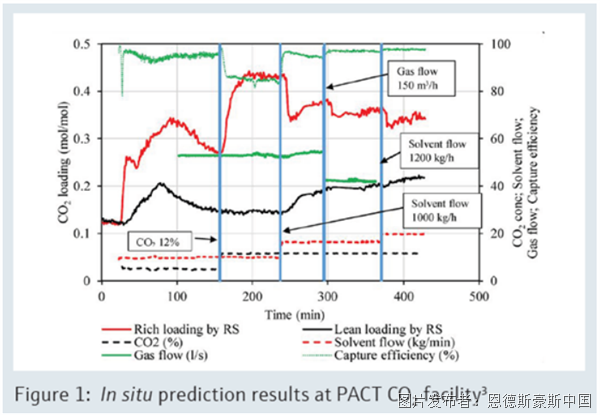

在CCUS装置的现场,Rxn4拉曼在线分析仪的测量结果体现为:
成功监控从富胺到贫胺全过程的浓度变化;
验证了拉曼技术对于溶剂讲解化合物的检测能力;
为未来工业化应用提供了数据基础和技术验证

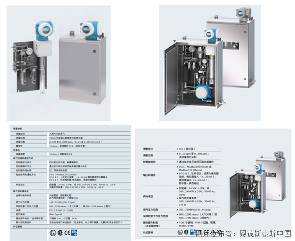

(左上)带样品预处理系统的TDLAS气体分析仪(型号J22,测量水)
(左下)J22参数-点击放大查看
(右上)带样品预处理系统的TDLAS气体分析仪(型号JT33,测量H2S)
(右下)JT33参数-点击放大查看
恩德斯豪斯除提供Rxn4拉曼分析用于溶剂管理外,还提供TDLAS(可调谐二极管激光吸收光谱)对净化气体中的痕量杂质如H₂S和CO2进行监测。
除提供恩德斯豪斯的TDLAS气体分析仪已在全球众多 CCUS 应用中证明了其可靠性。这种基于激光的技术可提供实时、非接触式测量,目前已成功应用于碳捕集的胺脱硫过程,能高精度测量 CO₂流中的 H₂S。此外,该分析仪还可在捕获的CO₂运输前的压缩机或液化过程中,执行关键的质量验证和水分检查。

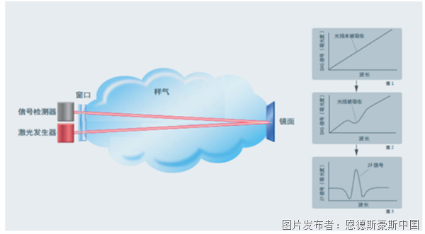

在测量过程中,采样探头采集样气,并将样气送至 TDLAS气体分析仪的测量池中。可调谐二极管激光发生器发射特定波长的 NIR 近红外光或 VIS 可见光,水和H2S 分子可以吸收波长范围内的光线。激光穿透样气后进入样气池,在一个或多个镜面发生反射,最后光线射向光电二极管信号检测器。窗口将激光发生器和信号检测器与过程气体完全隔离,确保测量过程中过程气体( 以及夹杂的污染物 )不会接触分析仪的关键部件。过程气体中的水和H2S 分子会吸收一部分激光。根据朗伯比尔定律,样气中的待测分析物浓度与激光吸收强度成反比。
恩德斯豪斯的TDLAS分析仪是可靠的分析气体中的H2O和H2S的方法。
