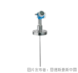

物位-导波雷达FMP54
核心价值:攻克液态CO₂介电常数测量壁垒,封存过程安全合规性提升100%
耐低温(-196℃)以及高压(400 bar)设计
可选不锈钢316L或哈氏合金C22接液材质
一体化焊接设计,无可动部件,零维护
SIL2/3 认证:符合 IEC 61508 标准
在CCUS地质封存阶段,液态CO₂被注入储罐以及缓冲罐。低温或者高压,液态二氧化碳的低介电常数通常是此工况的测量难点
