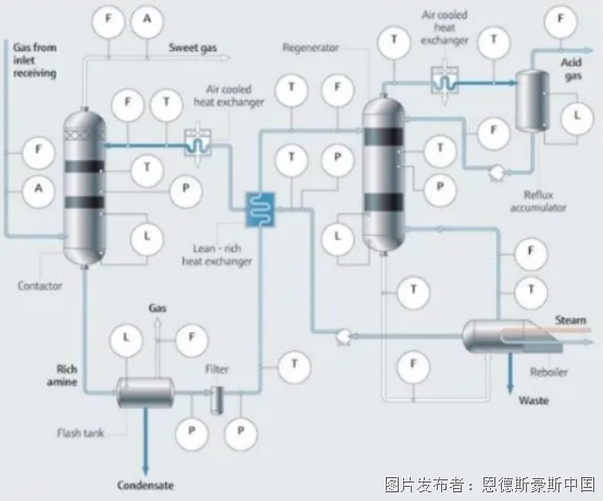

碳捕集工艺流程示意图
当前主流技术采用基于化学吸附的燃烧后捕集工艺,关键流量监测点包括:
贫液流量控制:调节CO₂捕集效率
富液流量控制:维持吸收塔底部缓冲罐液位稳定
再生贫液流量:工艺循环控制
冷却水流量:系统温度管理

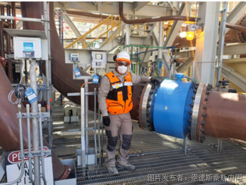

应用案例:新疆某20万吨/年CO₂捕集项目
恩德斯豪斯电磁流量计Promag P/W在项目中:
实现高精度碱液/富液流量测量
耐受高腐蚀性介质,故障率下降
恩德斯豪斯外夹式超声波流量计Prosonic Flow W应用于:
DN900/DN1000大口径水管
直管段要求降至前2D后2D,节约安装空间

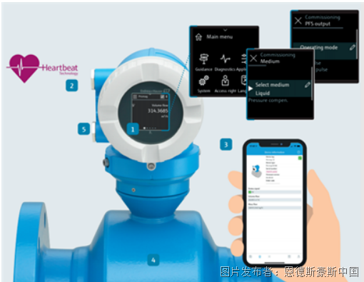

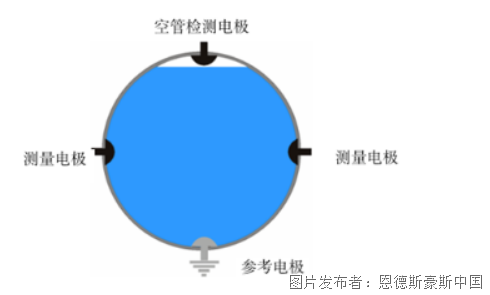

o四电极结构,无需安装接地环,降低安装成本和维护难度,同时可监测管道是否满管;
 四电极结构示意图
o丰富的电极和内衬材质,适用性强,保证使用寿命;
o0DN全通径设计,流量计可直接安装在弯头、三通等扰流件后面依然保证测量精度,不受安装空间限制,能够轻松应对复杂的管道布局;
客户现场安装案例
网络服务器Webserver和无线调试功能(WLAN/蓝牙),用户可以无需手操器或专用软件即可进行设备调试和数据监控,实现了高效便捷的操作体验。

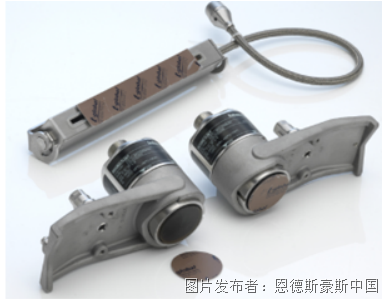

恩德斯豪斯外夹式超声波流量计Prosonic Flow W:
o创新FlowDC功能,在有限空间内(直管段仅需前2后2)实现最大的性能;
o标配固态耦合垫,实现整个产品生命周期内免维护;

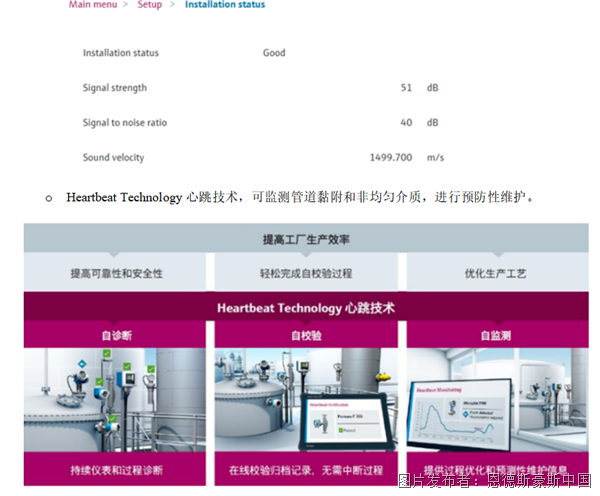

o安装状态显示,保障测量数据的可用性和正确性;
oHeartbeat Technology 心跳技术,可监测管道黏附和非均匀介质,进行预防性维护。
