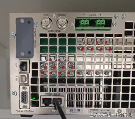

1.项目背景:

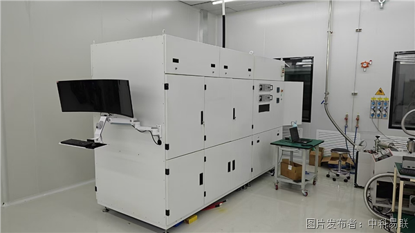

某实验室中采购了一台加热电源设备,此设备为MODBUS TCP从站设备需要与EIP主站进行数据交换,由于数据协议不同,接口不同就需要我们网关来进行转换,网关做EIP从站、MODBUS主站进行连接,网关TCP侧连接加热电源,EIP端接AB的PLC
图1

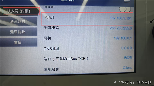

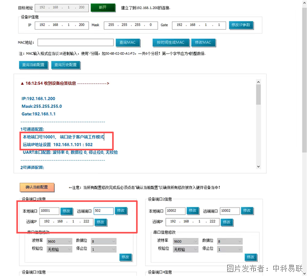

(1)需要知道模块的站号、IP、端口,才能配置网关设置里的MODBUS配置,IP通过设备上的显示屏进行修改,
图2

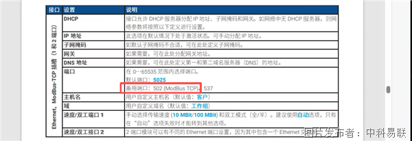

(2)通过过手册得知远端端口默认为502,站号未出现可以使用默认站号1,如图:
图3

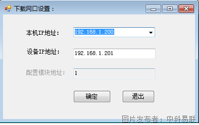

(1)进行配置网关EtherNet/IP一侧的IP配置
打开GW MODBUS Builder 软件设置进行配置EtherNet/IP

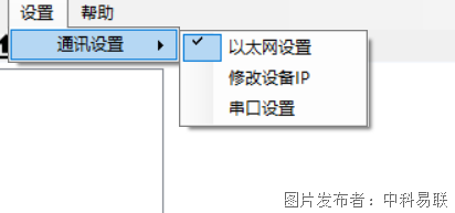

设置软件的设置-通讯设置-以太网设置,进行配置
                                                             图4

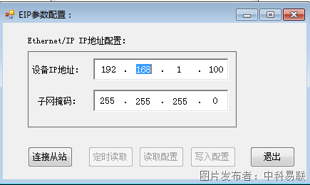

本机IP为电脑的IP,其他的默认,不需要修改
图5

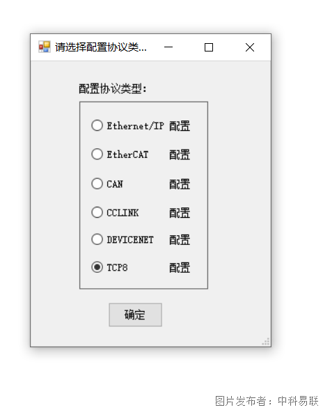

找到工具-在线,打开会显示选择协议类型
图6
选择EtherNet/IP,进行配置,网关拨码第八位,拨到on,重启网关,电脑直连到p1口
进行下载配置
图7
注:点击连接从站,连接成功后,按钮都会显示,先读取配置,在设备IP地址处修改IP,修改的IP为实际需要的IP,修改后点击写入配置,会提示写入ok。在拨回拨码,重启网关就可以了。

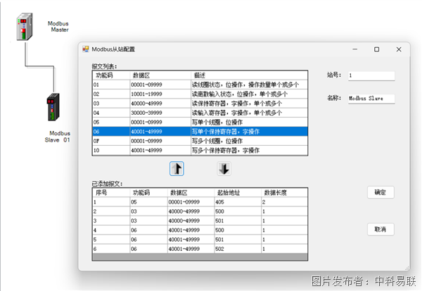

(2)配置MODBUS从站的配置

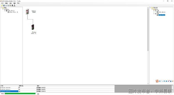

打开GW MODBUS Builder软甲,因为需要1个从站,双击进行添加,如图
图8
加热电源简易对应关系,在MODBUS从站配置功能码如下图:
图9
网关配置的地址为10进制,所以使用手册中的10进制地址
。以4xxx为例,40001在配置中地址起始为0,对应功能码03、06、10地址第0位,根据情况来读或写进而使用不同的功能码。下图为模块的配置图,如图:
图10
配置软件Tcpconf8中的IP和端口要与从站对应,如图:
图11
下载到网关需要网关第八位置于on,电脑直连LAN口进行下载。
注:电脑IP需在同一网段,IP不能为192.168.1.100。

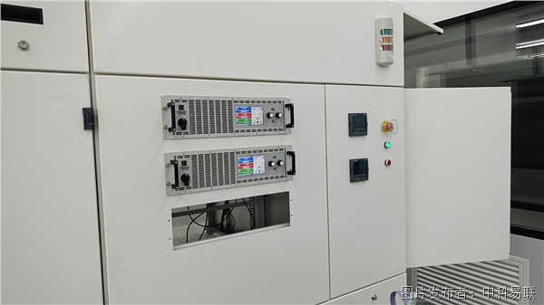

3.现场效果展示:

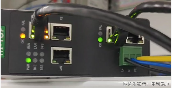

网关电源端子接入24V,p1p2口为EtherNet/IP,通讯成功后,ok灯常亮,如果在主站设置了自动启动,MODBUS一侧指示灯就会闪烁,OK闪烁,网关通过拨码进行调节,可做MODBUS的主站和从站。
