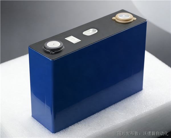

(锂电池)

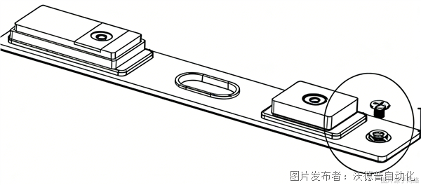

(电池盖板)

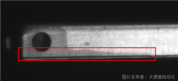

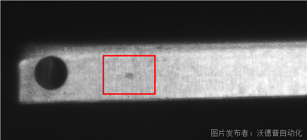

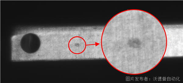

1.微小漏液 “隐身” 难识别
初始阶段的电解液漏液形成的微小污渍,其灰度值与电池表面的轻微划痕、灰尘等干扰物高度接近。在传统视觉成像中,这些 “小隐患” 如同 “隐身” 一般,难以被精准区分,极易造成漏检风险。

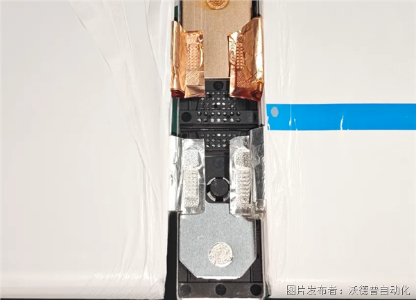

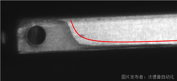

2. 缺陷形态 “多变” 易混淆
锂电池外壳表面纹理千差万别,而电解液漏液痕迹更是 “形态各异”—— 既有不规则扩散的湿痕,也有厚度不均的液膜,干涸后还会形成结晶状残留。这些多样的缺陷形态与外壳本身的纹理特征极易混淆,让检测系统 “分不清楚”。

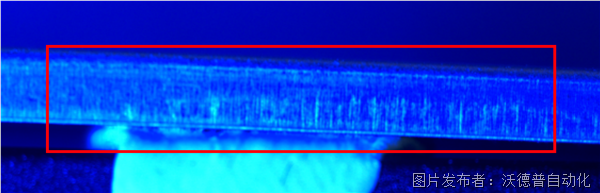

3. 反光干扰 “掩盖” 漏液痕迹
电池金属外壳与蓝膜表面的反光问题,一直是漏液检测的 “拦路虎”。强烈的反光会直接掩盖漏液痕迹,导致漏液区域无法清晰成像,严重影响检测准确性。

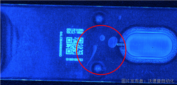

1.特定波段光源:让微小漏液 “显形”
电解液对特定波段光源具有独特的吸收与反射特性!我们针对性采用红外光源(940nm)与紫外光源(365nm),相较于传统单一可见光成像,这两种波段能大幅提升电解液与背景的对比度,即使是微小漏液污渍,也能在成像中清晰凸显,彻底解决 “识别难” 问题。

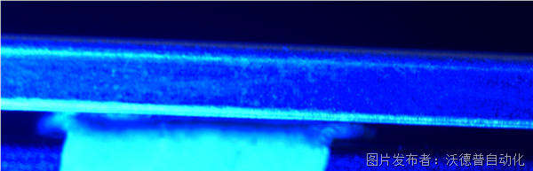

2. 低角度打光:锁定漏液轮廓
针对漏液形态多样性的痛点,低角度打光方案堪称 “神来之笔”!搭配 940nm 红外光源或 365nm 紫外光源,能够精准勾勒出电解液漏液的边缘轮廓。无论漏液是扩散状、厚液膜还是结晶态,都能通过清晰的轮廓与外壳纹理有效区分,让 “多变缺陷” 无所遁形。
3.漫射板辅助:消除反光与纹理干扰
想要彻底摆脱背景干扰?只需在特定波段光源基础上搭配圆形漫射板!漫射板能让光线均匀散射,使电池表面背景亮度趋于一致,既有效抑制金属外壳与蓝膜的反光,又能弱化表面纹理带来的干扰,确保漏液区域成像清晰稳定,不受环境影响。

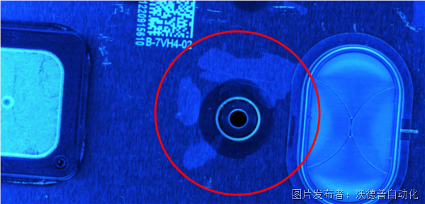

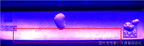

三、实战验证:适配多样场景
无论是表面光滑无纹路、漏液呈水滴状的电池,还是表面带纹理、漏液呈水渍状的电池,升级后的检测方案都能稳定发挥作用。通过多波段成像与轮廓提取技术,漏液区域清晰可辨,彻底打破场景限制,适配不同类型锂电池的生产检测需求。
(水滴状电池)
(水渍状电池)
面对锂电池质量管控的高标准要求,电解液漏液视觉检测技术的迭代升级已成必然。该解决方案立足技术本源,精准破解行业核心痛点,既具备落地可行性,又能深度适配多元应用场景,为锂电产业高质量发展筑牢技术根基。东莞市沃德普自动化科技有限公司立足技术本源,精准破解行业核心痛点,打造的该解决方案既具备落地可行性,又能深度适配多元应用场景。未来,沃德普也将持续深耕视觉检测技术,为锂电产业高质量发展筑牢技术根基。
