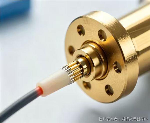

二、技术方案:金属化光纤 + 焊接密封
针对上述难题,国内外研究机构和企业经过多年探索,形成了较为成熟的工程解决方案——金属化光纤焊接密封工艺。其核心思路是:通过对裸光纤表面进行金属化处理,使其具备可焊接性,再通过钎焊或激光焊将其与金属法兰(或管壳)形成全金属气密连接。
2.1 三层金属化结构
金属化光纤是指在裸光纤表面依次镀覆多层金属薄膜。业界公认较为成熟的结构为Ti/Pt/Au三层体系:
层别
材料
典型厚度
功能描述
底层(附着层)
(Ti)
50~100 nm
与石英光纤表面结合力强,防止脱层
中层(阻挡层)
(Pt)
100~200 nm
阻挡TiAu互扩散,耐高温、抗腐蚀
外层(可焊层)
(Au)
1~5 μm
可焊接、抗氧化、耐腐蚀、导电性好
其中,铂层作为扩散阻挡层,作用是阻止高温下底层钛向外扩散和外层金向内渗透,防止界面形成脆性金属间化合物。同时,铂的弹性模量介于钛和金之间,可缓冲热胀冷缩产生的应力,提高镀层在热循环下的可靠性。
2.2 焊接密封工艺
金属化后的光纤可通过两种主流工艺与金属结构件连接:
1)钎焊工艺
采用Au80Sn20共晶焊料(熔点约280℃),在真空或保护气氛下加热。焊料熔化后浸润光纤金层和金属管壁,冷却后形成致密、高强度的钎焊接头。
典型工艺参数与性能指标:
  • 真空漏率:≤1×10⁻⁹ Pa·m³/s(比环氧密封提升约4个数量级)
  • 工作温度范围:-269℃ ~ +700℃
  • 抗拉强度:>50 N
在工程实施中,常采用分级钎焊策略:首先使用高温焊料(如AgCu28,熔点约780℃)将金属过渡管钎焊至法兰基体;然后使用低温焊料(Au80Sn20,熔点280℃)将金属化光纤密封在过渡管内。两级工艺温差超过100℃,可有效避免单次高温焊接对光纤光学性能的损伤。
2)激光焊接工艺
对于直径仅125 μm的光纤,激光焊接可实现微米级局部加热,热影响区可控制在50 μm以内,几乎不损伤光纤的光传输性能。该工艺无需焊料,通过高能激光束使光纤外层金属与管壳直接熔融结合。
镀铂光纤在激光焊接中具有明显优势:铂熔点高达1768℃且在焊接过程中不氧化,可获得纯净、无夹杂的焊接界面,接头气密性和力学性能更为优异。
