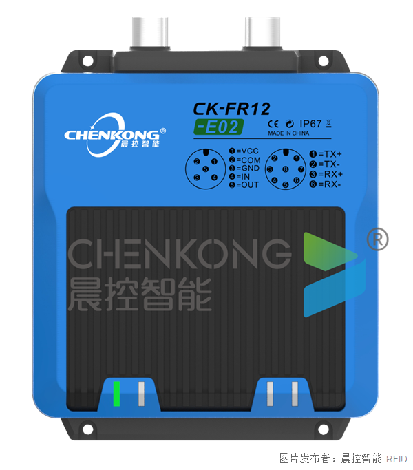

硬件组合:
采用高频读卡器CK-FR12-E02与CK-THR5036MSI-2KB耐高温标签的组合,读卡器精准捕捉标签数据,标签则作为车身“电子身份证”伴随生产全流程。

本次应用中涉及的 RFID 读写器(如 FR12 系列)及工业级高频 RFID 标签,具备以下核心特点:
标签特性:耐高温、抗金属、防油污,适配恶劣生产环境,确保标签在复杂工况下稳定运行,不影响信息存储与读取。
读写器优势:识别率显著提升:相比传统方式,产线整体识别率提升了30%,有效解决了识别率低导致的流程中断或错误;
