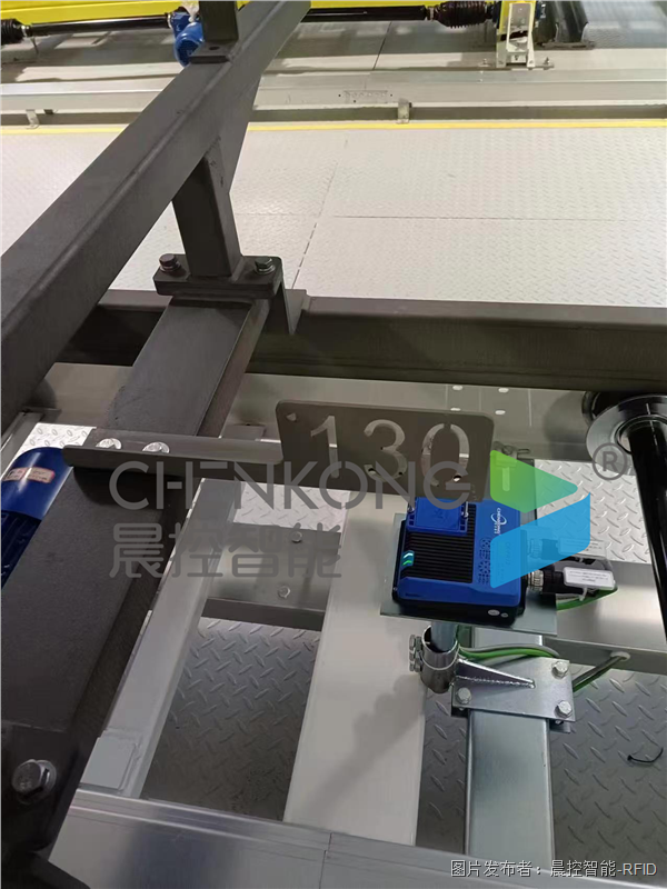

在汽车整车混流生产场景中,智流链动·RFID混流精装配系统的核心作用,就是实现生产全流程的智能化联动。我们会在流水线上部署RFID载码体,提前将车辆型号、配置参数、装配工艺要求等关键信息存入载码体芯片;当待装配车辆流转到指定工位时,工业级RFID读写器会自动读取载码体信息,同步传输给底层PLC设备,PLC系统会直接触发装配机器人切换对应程序,实现“车到工位、程序自适配”,无需人工干预,既减少了操作误差,也提升了装配效率。
很多企业误以为RFID技术只是简单的“标签+读写器”组合,其实它的核心价值在于实现生产数据的实时、精准采集。生产制造环节是RFID技术发挥作用的关键场景,通过它可以轻松打通MES、ERP等管理系统与生产现场的信息断层,相比传统的人工记录、扫码识别,RFID获取的数据更准确、更及时,能为生产排程调整、工艺优化提供可靠的数据支撑,避免因数据滞后导致的生产脱节。
现在汽车定制化程度越来越高,用户可以自主选择车身颜色、发动机型号、内饰配置等,这就导致一条装配流水线上,可能同时流转上百种不同配置的车辆。如果不能精准识别每辆车的配置要求,很容易出现配件错装、漆色偏差等问题,影响产品质量和交付效率。而智流链动·RFID混流精装配系统,通过全流程的数据追踪和精准识别,从源头规避这类问题,确保每一辆定制车辆都能严格按照订单要求完成装配,既保障了产品品质,也提升了生产柔性和交付效率,真正助力企业落地精益生产。
