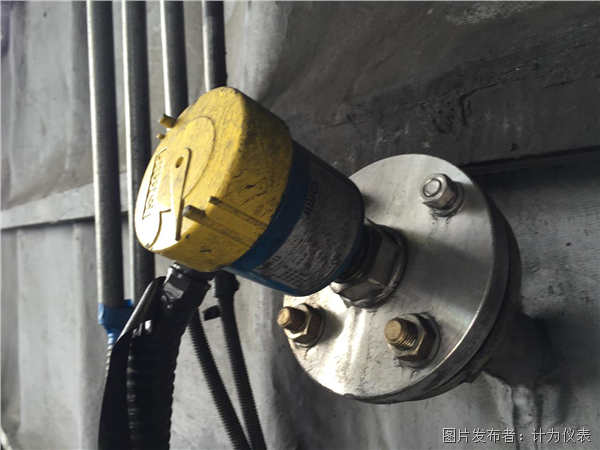

一、原煤仓:粉尘较低,常规仪表更好用
原煤仓物料颗粒相对较大,粉尘浓度通常低于煤粉仓,因此原煤仓料位计选型相对简单。
如果需要监测料位,可选择:JWrada 雷达料位计。适合粉尘较低、环境相对稳定的原煤仓。抗干扰能力更强,可远程调控,适合需要爬罐的现场。
如果只需要高料位或低料位报警,则可以选择煤仓料位开关,比如计为振棒料位开关或者计为阻旋料位开关,用于防溢仓、缺料报警和设备联锁,有防爆认证更安全,安装维护也方便。

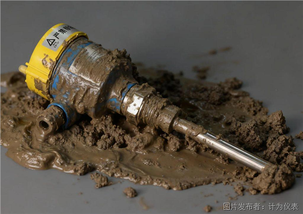

防粘附料位开关或双管振棒料位开关 光滑圆棒探头不易挂料,适用于煤粉高低位测量,高低料位报警、防堵料和联锁保护,尤其适合潮湿、易挂料工况。
三、煤粉仓点位监测推荐:计为 Tube-11 振棒料位开关

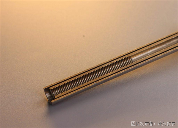

针对煤粉仓粉尘大、物料易粘附、传统料位开关容易误报警的问题,计为推出了 Tube-11 振棒料位开关。
这款产品采用专利双管嵌套结构,适合煤粉、粉体、颗粒料等散装固体的点式料位监测。
Tube-11 的核心优势
防粘附、防堆积 光滑不锈钢探头,抗粉尘、粘稠介质挂料,内外双管嵌套结构产生的谐振状态也可降低物料挂料影响,适合南方潮湿煤仓、易粘结煤粉、水泥粉等工况。
